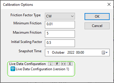

Finestra di dialogo Opzioni di calibrazione
Consente di impostare opzioni aggiuntive quando si seleziona una simulazione di calibrazione nella vista Pianifica esecuzione idraulica.
Tipo di fattore di attrito
Il tipo di fattore di attrito può essere:
CW
Colebrook-White
DW
Darcy-Weisbach
HW
Hazen-Williams
MHW
Hazen-Williams modificata.
Per ulteriori informazioni su questi tipi di attrito e sui relativi valori minimo e massimo, vedere Calcoli delle condotte.
Fattore di attrito minimo
Il fattore al di sotto del quale l'attrito non viene regolato durante l'iterazione verso una soluzione.
Fattore di attrito massimo
Il fattore al di sopra del quale l'attrito non viene regolato durante l'iterazione verso una soluzione.
Fattore di scala iniziale
Il fattore di scala iniziale per il quale vengono moltiplicati i valori di attrito. Questo fattore determina la velocità di convergenza e la direzione di modifica iniziale e verrà modificato man mano che il modello si avvicina ad una soluzione.
Per default, questo valore è impostato su 0.5.
Il fattore di scala iniziale non può essere 0.
Se si imposta il campo Fattore di scala iniziale su 1.0, non sarà presente alcun tasso di convergenza e nessuna modifica di direzione, pertanto il fattore di scala rimarrà invariato e non verranno apportate modifiche ai valori di scabrezza.
Ora istantanea
L'ora in cui il modello viene calibrato. Il modello viene eseguito fino a questa ora, quindi tenta di ottenere la corrispondenza più vicina tra i valori dei dati previsti e quelli effettivi.
Configurazione dati Live
Trascinare la configurazione dei dati Live o selezionare il pulsante Sfoglia per aggiungerla alla casella di selezione.
