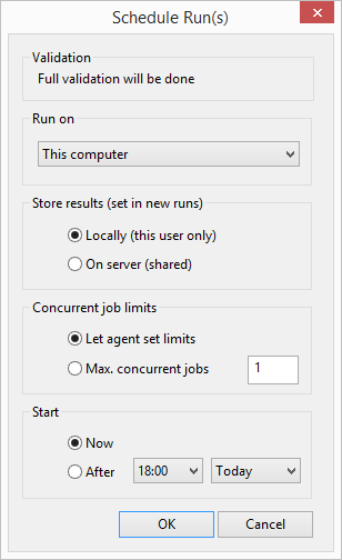

Finestra di dialogo Programma simulazione/i
Questa finestra di dialogo consente di scegliere il computer (o il gruppo di computer) su cui verrà eseguita la simulazione, se memorizzare i risultati localmente o condividerli sul server e se avviare i lavori subito o in un secondo momento.
La finestra di dialogo viene visualizzata quando:
Mostra immagine
Schedule Run(s) Dialog
Elemento Descrizione
Convalida (messaggio) Viene indicato il livello di convalida che verrà eseguito su questa simulazione. Questa impostazione viene definita nella finestra di dialogo Convalida.
Esegui su
Questo elenco a discesa consente di selezionare un computer o un gruppo di computer su cui sarà eseguita la simulazione pertinente. Su un computer indipendente, l'unico elemento nell'elenco sarà Questo computer. Se l'agente locale è connesso ad un coordinatore, l'elenco includerà i gruppi di agenti definiti dal coordinatore, oltre all'opzione Qualsiasi computer.
Un gruppo di agenti può comprendere uno o più computer. Per ogni gruppo, nell'elenco viene mostrato il numero totale di slot liberi in quel gruppo o, se tutti gli slot sono occupati, il numero di lavori nel coordinatore che sono pronti per l'esecuzione e che potrebbero essere assegnati ad un agente di tale gruppo. Quest'ultimo è solo una guida approssimativa della disponibilità del gruppo di agenti, in quanto include i lavori assegnati a Qualsiasi computer che potrebbe effettivamente essere assegnato a un gruppo diverso. Inoltre, non viene considerato il fatto che un agente potrebbe appartenere a più gruppi.
Un gruppo di agenti verrà elencato solo se almeno un computer nel gruppo è attualmente connesso al coordinatore.
È possibile configurare i gruppi di agenti in modo che accettino i lavori solo da uno o più database specificati. Se il database attualmente aperto non è uno di questi, il gruppo di agenti non verrà elencato e i lavori inviati a Qualsiasi computer non verranno eseguiti in tale gruppo.
Archivia risultati (impostati in nuove simulazioni)
Le opzioni per l'archiviazione dei risultati della simulazione sono:
  • Localmente (solo questo utente): consente di archiviare i risultati della simulazione in locale per un uso personale nella cartella dei risultati locale.
  • Su server (condiviso): i risultati della simulazione vengono archiviati per la condivisione in una cartella di rete su un file server.
Se si condividono i risultati, il coordinatore deve essere configurato in modo da archiviare i risultati della simulazione per il database in una cartella di rete accessibile dal computer dell'utente e dai computer degli altri utenti con cui si desidera condividerli. Se il coordinatore non è configurato correttamente o la cartella di rete non è accessibile, la simulazione risulta riuscita, ma i risultati non saranno disponibili.
Limiti processi simultanei
Opzioni per impostare il limite del numero di lavori simultanei.
  • Consenti all'agente di impostare limiti: consente all'agente di impostare il limite al numero di lavori simultanei.
  • Numero massimo di processi simultanei: impostare il limite del numero di lavori simultanei.
Il limite si applica a ciascun lavoro di simulazione creato per l'esecuzione, ma può essere modificato se il lavoro viene ripianificato (utilizzando il pulsante Ripianifica in Esegui finestra di controllo).
Il limite sul numero di thread da utilizzare per tutti i lavori attivi in esecuzione è impostato nelle opzioni dell'agente a cui si accede tramite la finestra di dialogo Connessione a WS Marshaller.
Inizio
Le opzioni per l'avvio del lavoro sono:
  • Ora: il lavoro viene avviato appena possibile.
  • Dopo: il lavoro viene avviato il prima possibile dopo un orario specificato, nel giorno corrente o il giorno successivo.
Il lavoro verrà effettivamente avviato all'ora specificata solo se nella coda non sono presenti lavori pronti per l'esecuzione quando viene raggiunta l'ora specificata.
