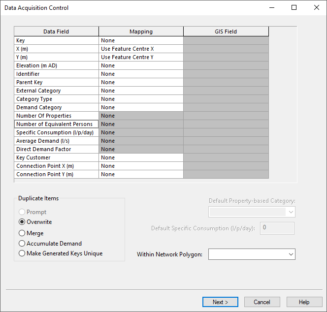

La pagina Controllo dell'acquisizione dati della procedura guidata Allocazione della domanda statica viene visualizzata solo durante l'importazione di nuovi punti cliente.
In questa pagina, i campi di dati importati vengono mappati ai campi di dati del database di InfoWorks. I dettagli di questi campi sono disponibili nell'argomento Opzioni di mappatura. Se si importa un file CSV, è necessario conoscere in anticipo la struttura dei dati CSV.

Griglia di mappatura dei campi
Consente di mappare i campi nei dati importati ai campi di dati nel database di InfoWorks.
Campo dati
Colonna di sola lettura dei campi del database di InfoWorks.
Mappatura
Mappatura tra campi di dati e campi CSV/GIS.
Campo CSV/Campo GIS
Campo del file CSV/GIS da importare.

Elementi duplicati
Sono disponibili diverse opzioni quando si utilizzano dati con identificatori duplicati. Gli identificatori duplicati possono verificarsi quando:
  • Si importa un secondo lotto di dati.
  • Si importano dati in cui il campo CSV o GIS mappato all'identificatore non è univoco.
  • Si creano identificatori quando più punti cliente hanno la stessa posizione.
Le opzioni disponibili sono:
Richiedi
Questa opzione non è stata ancora implementata.
Sovrascrivi
Opzione di default. I record precedenti vengono sostituiti da quelli nuovi che hanno la stessa chiave. Sono inclusi i nuovi oggetti con chiavi generate automaticamente, a meno che non sia selezionata l'opzione Rendi univoche le chiavi generate.
Unisci
I campi del nuovo oggetto che contengono i dati sostituiscono i dati dell'oggetto esistente. Gli altri campi dell'oggetto esistente rimangono invariati.
Accumula richiesta
In InfoWorks, il punto importato viene confrontato con il tipo di categoria esistente con lo stesso nome. Se i due oggetti non rispettano determinate regole di corrispondenza, l'oggetto esistente rimane invariato e il nuovo oggetto (importato) viene eliminato.
Le regole sono le seguenti:
  • Il campo Tipo categoria deve corrispondere.
  • I campi Categoria esterna e Categoria utente (categoria richiesta) devono corrispondere.
  • Per i punti basati su proprietà, i campi Consumo specifico devono corrispondere.
Se i punti rispettano le regole, l'oggetto esistente viene aggiornato con:
  • Basato su proprietà: la somma dei conteggi delle proprietà.
  • Media: la somma delle richieste medie.
  • Diretto: la somma dei fattori di richiesta diretta.
In InfoWorks, la chiave viene regolata per garantire che sia univoca per tutti i nuovi oggetti.
Categoria basata su proprietà di default
Nome della categoria di domanda da utilizzare in caso di dati mancanti per Categoria utente (Categoria domanda) nel file importato. Se quando si utilizza la procedura guidata è aperto un diagramma di domanda appropriato è possibile digitare il nome o selezionarlo da un elenco a discesa.
Consumo specifico di default
Valore di consumo specifico da utilizzare per tutte le richieste basate su proprietà in cui mancano dati di consumo specifici nel file importato.
All'interno del poligono di rete
Consente di acquisire soltanto i dati all'interno del poligono di rete selezionato. Questa opzione è utile per limitare l'area geografica da cui viene associata la richiesta. In questo modo è possibile escludere i dati che potrebbero essere nel file, ma che non si applicano al modello corrente.
Dati obbligatori
Gli unici campi del file importato che devono contenere dati sono i campi Chiave, X e Y. Il campo Chiave deve identificare in modo univoco l'oggetto punto cliente all'interno del database. Pertanto, se si importano più file di punti cliente, non è sufficiente che la chiave sia univoca solo all'interno del file corrente.
Se si desidera, è possibile consentire a InfoWorks di generare una chiave per l'utente. In questo caso impostare la mappatura per Chiave su Nessuno. In InfoWorks viene creata una chiave in base ai valori X e Y nel file di dati.
