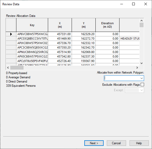

La pagina Rivedi dati della procedura guidata Allocazione della domanda statica consente di visualizzare i punti che verranno utilizzati per l'allocazione nei passaggi successivi e di apportare modifiche ai dati, se necessario. Esistono due versioni della pagina di revisione:
Pagina di revisione standard
In InfoWorks vengono letti i punti che è possibile utilizzare per l'allocazione nei passaggi successivi e vengono visualizzati in una griglia modificabile.
È possibile utilizzare questa griglia, ad esempio, per compilare i dati di campi che non sono stati inclusi nei dati importati.
Sotto la griglia viene visualizzato il conteggio degli oggetti in ciascun tipo di categoria.
Limitazione dell'allocazione
È possibile utilizzare questa pagina anche per impostare un poligono di delimitazione che consente di limitare i punti cliente utilizzati per l'allocazione. Solo i punti cliente all'interno del poligono di delimitazione verranno presi in considerazione per l'allocazione.
Nel caso di punti cliente principali e derivati, è necessario che il punto cliente principale si trovi all'interno del poligono di delimitazione affinché il gruppo principale e quello derivato vengano presi in considerazione per l'allocazione. Se il punto cliente principale si trova all'esterno del poligono di delimitazione, tutti gli elementi derivati all'interno del poligono verranno esclusi dal processo di allocazione.
È inoltre possibile impostare un flag per limitare i punti cliente inclusi. Tutti i punti cliente già allocati e con il campo ID della condotta allocata contrassegnato con un flag diverso da quello selezionato nell'elenco Escludi allocazioni con flag verranno esclusi dall'allocazione. È possibile visualizzare i flag nella griglia dei punti cliente.
Ogni volta che si modificano le opzioni che limitano i punti utilizzati, potrebbe essere visualizzata una barra di avanzamento denominata Scansione dei punti cliente durante la rigenerazione dell'elenco dei punti dati inclusi in InfoWorks.
Successivo
Fare clic su Avanti per continuare. Se si è scelto di riallocare i punti esistenti, è possibile che venga visualizzata una barra di avanzamento denominata Cancellazione allocazioni precedenti.
Viene visualizzata la pagina di pre-allocazione della procedura guidata Allocazione della domanda statica.
