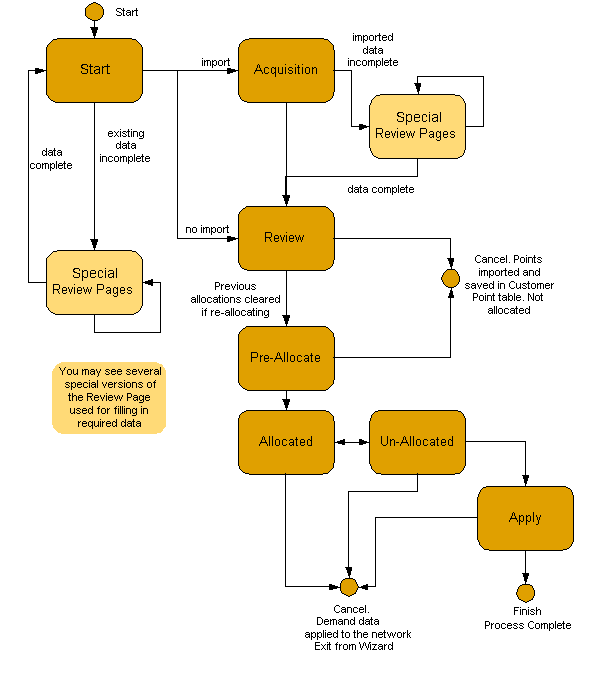

La procedura guidata è composta da diverse pagine:
- Pagina Avvia Allocazione domanda: consente di riallocare i dati e di selezionare quelli da importare, se necessario.
- Pagina Controllo dell'acquisizione dati: viene utilizzata solo per l'importazione. Mappare i campi dei dati importati ai campi del database di InfoWorks.
- Pagina Rivedi dati: consente di rivedere e/o modificare i dati disponibili per l'allocazione. È inoltre possibile limitare i punti dati utilizzati per l'allocazione. Per inserire i dati mancanti vengono utilizzate versioni speciali della pagina di revisione.
- Pagina Condotte allocazione potenziale: è possibile limitare gli oggetti della rete utilizzati per il processo di allocazione.
- Pagina Alloca alla rete: consente di impostare le regole e le opzioni per il processo di allocazione, quindi di allocare i dati agli oggetti di rete. È possibile annullare, modificare e ripetere l'allocazione tutte le volte che si desidera.
- Pagina Visualizza non allocati: consente di rivedere i dati attualmente non allocati. È possibile tornare alla pagina Alloca e modificare le regole, se necessario.
- Pagina Applica: pagina finale della procedura guidata. In questa pagina vengono visualizzate informazioni aggiuntive.
Nello schema di seguito vengono mostrati i passaggi della procedura guidata Allocazione della domanda statica. Fare clic su una casella per accedere alla pagina pertinente.
