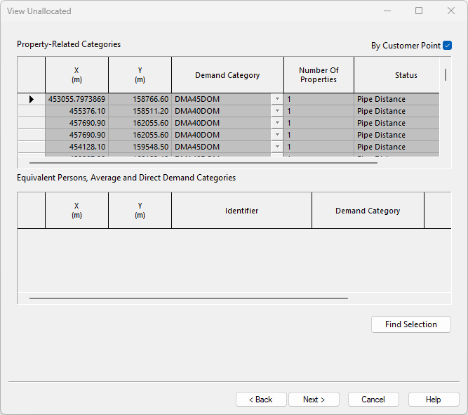

Nella pagina Visualizza non allocati sono elencati tutti i punti non allocati che rimangono dopo il completamento delle operazioni di allocazione nella pagina Alloca.
Il processo di allocazione è completamente iterativo. È possibile passare da questa pagina alla pagina Alloca e viceversa per modificare le operazioni di allocazione precedenti e visualizzare gli errori qui.
Visualizzazione delle griglie
È possibile selezionare i punti cliente non allocati su queste griglie allo stesso modo di qualsiasi altro oggetto di rete. Gli oggetti selezionati vengono evidenziati nelle altre viste della rete, ad esempio la griglia di punti cliente e la finestra Planimetria.
Fare clic sul pulsante Trova selezione per eseguire lo zoom avanti sui punti cliente selezionati nella planimetria.
Griglia superiore
Nella griglia superiore vengono visualizzati i punti nelle categorie di domanda correlate alle proprietà. Per default, nella griglia viene visualizzata una riga per ogni categoria, con un conteggio delle proprietà. Per visualizzare i singoli punti cliente, utilizzare la casella di controllo Per punto cliente.
Per selezionare tutti i punti cliente correlati alle proprietà nella planimetria, è necessario visualizzare i dati in base al punto cliente, quindi selezionare tutti i punti cliente.
Griglia inferiore
Nella griglia inferiore vengono elencati tutti i punti cliente nelle categorie di domanda media e diretta.

Se si selezionano righe sulle griglie, i punti verranno selezionati nella finestra Planimetria. Se si fa clic sul pulsante Trova selezione, verrà eseguito lo zoom avanti della finestra Planimetria sui punti selezionati.
I punti nelle categorie basate sulle proprietà verranno selezionati correttamente solo se si visualizzano i singoli punti e si selezionano tali punti nella griglia superiore. La selezione di una categoria in modalità Riepilogo non funzionerà.
