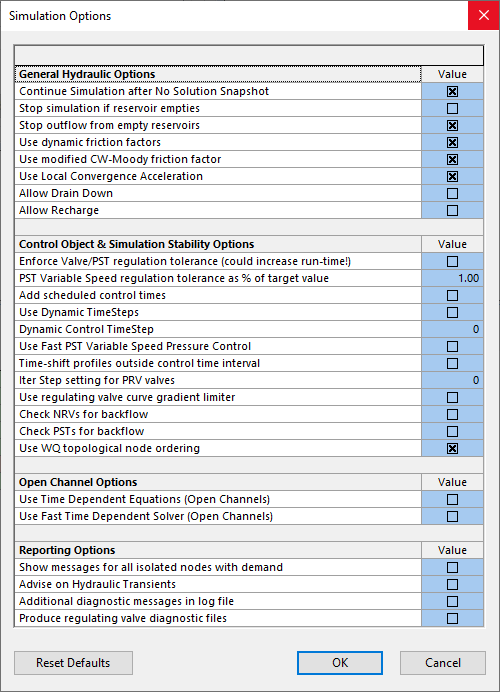

Finestra di dialogo Opzioni simulazione
Questa finestra di dialogo consente di accettare o modificare le opzioni di simulazione di default per un'esecuzione.
La finestra di dialogo viene visualizzata quando si fa clic sul pulsante Opzioni simulazione nella vista Pianifica esecuzione idraulica.
Colonna Descrizione
Descrizione
Una descrizione di ciascuna opzione di simulazione.
Le opzioni di simulazione sono descritte qui: Finestra di dialogo Opzioni - Pagina Valori di default simulazione.
Default Se questa casella è selezionata, significa che l'opzione è attualmente impostata sul valore di default. Se si modifica il valore di default, la casella sarà disattivata automaticamente. Se si fa clic sulla casella quando è vuota, viene ripristinato il valore di default.
Valore Può essere , No o un valore numerico. Per modificare un valore, fare clic su di esso nella colonna Valore.
