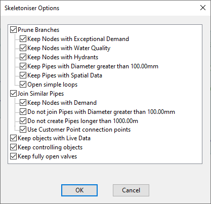

La finestra di dialogo Opzioni di semplificazione viene utilizzata per specificare quali nodi e collegamenti devono essere considerati per la semplificazione.
Per visualizzare la finestra di dialogo, fare clic sul pulsante Opzioni nella vista Semplificazione.
Per tutti i dettagli sul processo di semplificazione, vedere Semplificazione.
Opzioni della finestra
Le opzioni variano a seconda che sia presente un gruppo di dati di controllo aperto.
Con dati di controllo
- L'opzione che consente di mantenere le condotte con dati live associati è disponibile e le condotte saranno escluse dal processo di semplificazione.
- L'opzione che consente di mantenere i nodi o i collegamenti con controlli associati è disponibile e gli oggetti con dati di controllo associati sono esclusi dal processo di semplificazione.
- L'opzione che consente di mantenere le valvole completamente aperte è disponibile; se l'opzione non è selezionata, tutte le valvole completamente aperte con dati di controllo associati verranno unite alle condotte adiacenti.
Potatura dei rami
- È possibile definire il diametro massimo della condotta che verrà preso in considerazione per la potatura.
- È disponibile l'opzione per aprire maglie semplici.
- L'utente può scegliere di escludere dalla potatura le seguenti condotte:
Unione di condotte simili
- È possibile definire nodi con domanda che verranno presi in considerazione per l'unione.
- Quando si rilascia una simulazione nella casella Simulazione e nella vista Semplificazione è selezionato il timestep, il nodo con la domanda verrà unito in base alla direzione del flusso in corrispondenza del timestep selezionato (nodo a monte o a valle). Se nella vista Semplificazione non è stata rilasciata una simulazione, il nodo con domanda verrà unito al nodo più vicino.
- Quando la casella Usa direzione portata dominante è selezionata, nella semplificazione verrà utilizzata la direzione dominante della portata. La direzione dominante della portata è determinata dal valore più alto nei campi % tempo portata in avanti e % tempo portata inversa nella finestra griglia dei risultati del collegamento. Per valori pari a zero o uguali, nel processo di semplificazione si presume che la portata stia procedendo in avanti (direzione della portata normale). Se questa casella è selezionata, la selezione del timestep viene disabilitata.
- È possibile definire il diametro massimo della condotta che verrà preso in considerazione per l'unione.
- È possibile definire la lunghezza massima delle condotte che verranno create mediante l'unione.
- È possibile definire i punti cliente che saranno presi in considerazione per l'unione. Il punto cliente verrà spostato nel nodo più vicino. Se l'opzione è disattivata, tutti i punti cliente per un nodo verranno spostati nello stesso nodo a monte o a valle, anche se questo potrebbe non essere il nodo più vicino.
Senza dati di controllo
Se alla rete non è associato un gruppo di dati di controllo, le seguenti opzioni non sono disponibili:
- Le opzioni per mantenere le condotte associate ai nodi con dati di controllo associati, ad esempio Domanda eccezionale, parametri di qualità dell'acqua oppure Operatività idrante.
- L'opzione che consente di mantenere le condotte con dati live associati.
- L'opzione per mantenere i nodi o i collegamenti con controlli associati.

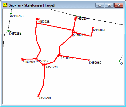

Maglie semplici
L'opzione che consente di aprire le maglie semplici durante il processo di semplificazione è disponibile nella finestra di dialogo Opzioni di semplificazione.
Una maglia semplice è una maglia chiusa senza interconnessioni. Di seguito viene mostrato un esempio di maglia semplice. In questo esempio tutti i collegamenti evidenziati verranno semplificati se l'opzione Apri maglie semplici è selezionata, a condizione che i collegamenti soddisfino le altre opzioni selezionate.
Esempio di maglia semplice
