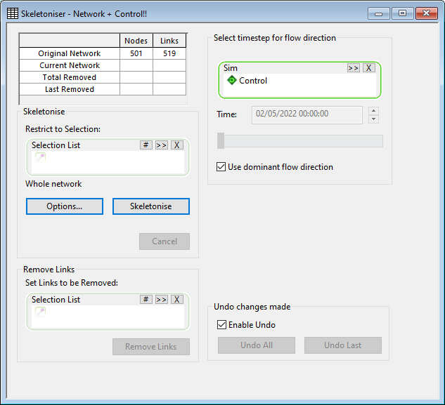

Vista Semplificazione
La vista Semplificazione viene utilizzata per controllare il processo semplificazione.
Nel processo di semplificazione vengono eseguite due azioni fondamentali:
  1. Potatura dei rami: rimuove le condotte che non sono abbastanza significative da essere incluse nel modello. È possibile vincolare la potatura in base ad una dimensione massima della condotta specificata dall'utente. Quando ogni coppia nodo/collegamento viene rimossa, i punti cliente e gli elementi di dati spaziali allocati al collegamento rimosso vengono riallocati a uno dei collegamenti del nodo rimanente.
  2. Unione di condotte simili: rimuove i nodi tra due condotte simili (diametro, scabrezza, materiale, età e coefficiente di perdita locale identici) e unisce le condotte. I punti cliente e gli elementi di dati spaziali allocati ai collegamenti rimossi vengono riallocati al nuovo collegamento.
Per visualizzare la vista Semplificazione, con una rete aperta, scegliere Semplificazione dal menu Strumenti.
Per i dettagli completi del processo, vedere Semplificazione.
