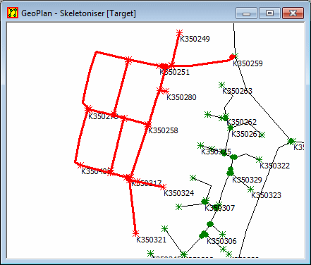

Rimozione collegamento
Questa funzione rimuove i segmenti selezionati e sposta la domanda allocata in nodi adiacenti. Questo strumento può essere utilizzato per rimuovere i collegamenti selezionati dall'utente che non verranno rimossi mediante la semplificazione, ad esempio per rimuovere sottoreti di condotte di piccolo diametro che non verrebbero rimosse dalla semplificazione a causa delle interconnessioni tra maglie.
Lo strumento Rimozione collegamento segue lo stesso processo dello strumento Semplificazione (descritto sopra), tuttavia gli oggetti Valvola e Pompa vengono inclusi durante la rimozione del collegamento.

Esempio di un caso in cui è possibile utilizzare Rimozione collegamento
