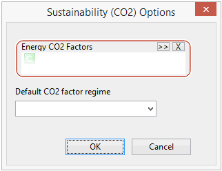

Finestra di dialogo Opzioni di sostenibilità (CO2)
La finestra di dialogo Opzioni di sostenibilità (CO2) viene utilizzata per impostare le opzioni di calcolo della sostenibilità quando nella vista Pianifica esecuzione idraulica è selezionata l'opzione Sostenibilità (CO2).
Mostra immagine
Opzione Descrizione
Fattori emissione CO2
Elemento Dati fattori emissione CO2.
Regime di default dei coefficienti di CO2
Selezionare un regime dei coefficienti di CO2 presente nell'elemento Dati fattori emissione CO2 riportato sopra. Questo regime verrà utilizzato per calcolare le perdite energetiche di rete come CO2 equivalente e come impostazione di default per qualsiasi stazione di pompaggio per la quale non è ancora stato specificato un regime.
