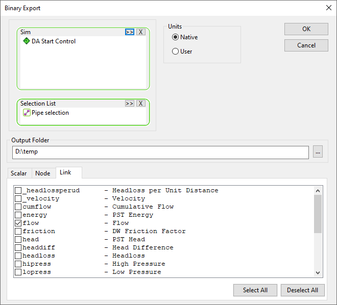

Questa finestra di dialogo viene utilizzata per esportare i risultati di una o più simulazioni per una selezione di oggetti di rete in un file binario (DAT).
La finestra di dialogo viene visualizzata quando si seleziona Esporta in file binari nel menu Risultati.

Utilizzare uno dei metodi seguenti per selezionare le simulazioni da cui esportare i risultati:
  • Trascinare e rilasciare uno o più risultati della simulazione dalla struttura del database nella casella Simulazione.
  • Utilizzare il pulsante per cercare gli elementi della simulazione.
Elenco di selezione
È possibile utilizzare un elenco di selezione per limitare l'esportazione dei risultati ad una selezione di oggetti di rete. Se non è incluso un elenco di selezione, verranno esportati i risultati di tutti gli oggetti della rete.
Utilizzare uno dei metodi seguenti per includere un elenco di selezione:
  • Trascinare un elenco di selezione contenente gli oggetti di rete per i quali esportare i risultati, dalla struttura del database alla casella Elenco di selezione.
  • Utilizzare il pulsante per individuare un elenco di selezione.
Unità
Scegliere se esportare i risultati nelle unità utente correnti o in unità native (metriche).
Cartella di output
Percorso della cartella in cui esportare i risultati. È possibile digitare il percorso oppure utilizzare il pulsante ... per cercare un percorso.
Schede delle opzioni degli attributi
La metà inferiore della finestra di dialogo contiene schede per ciascun tipo di oggetto di rete di cui è possibile esportare i risultati. Per selezionare gli attributi da esportare, attivare le caselle appropriate nelle schede.
Se si utilizzano i pulsanti Seleziona tutto e Deseleziona tutto, è possibile selezionare o deselezionare tutti gli attributi nella scheda dell'opzione corrente.
