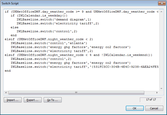

Finestra di dialogo Cambia script
La finestra di dialogo Cambia script viene utilizzata per visualizzare e modificare gli script Ruby che definiscono quando utilizzare gli oggetti commutatore (definiti in Modello base - Opzioni di commutazione) in base ai dati del feed meteo.
La finestra di dialogo viene visualizzata tramite il pulsante Modifica script nella pagina Modello base - Opzioni di commutazione.
Il pulsante Importa consente di importare i dati come script Ruby.
Il pulsante Esporta consente di salvare lo script corrente in un file di testo.
Il pulsante Vai a viene utilizzato per spostare il cursore su una linea specificata. Nella casella in basso a destra della pagina viene visualizzato il numero di riga corrente seguito dal numero totale di righe dello script.
Notare che sono supportati solo gli script con codifica ANSI.
Per ulteriori informazioni sul linguaggio di script, vedere l'argomento Cambiare linguaggio di script per la configurazione.
