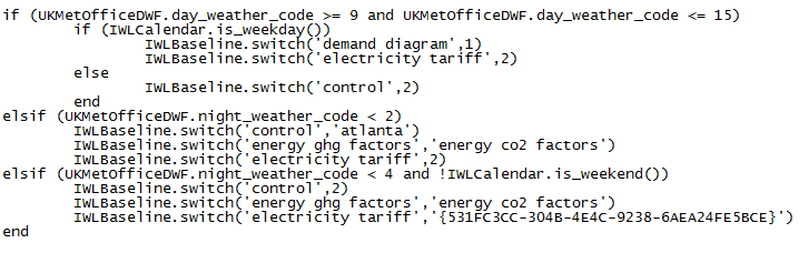

Gli script Ruby vengono scritti per definire quando utilizzare oggetti switch in base ai dati e alla data del feed meteorologico.
Un esempio di script è mostrato qui di seguito:

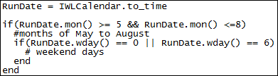

to_time
Restituisce un oggetto Ruby.Time per la data di previsione corrente. Per ulteriori informazioni sull'uso del tipo di tempo Ruby, vedere questo collegamento.
Nota: Il valore fornito da IWLCalendar.to_time viene inizializzato alla mezzanotte del giorno della simulazione, in modo che solo i valori di data possano essere esaminati in modo significativo (ad esempio, l'ora e il minuto sono sempre 0). Ciò significa che il valore di IWLCalendar.to_time è in realtà la data all'inizio della simulazione.
Ad esempio, per passare da un giorno della settimana all'altro, utilizzare wday() (domenica = 0; Sabato = 6) o per passare dall'utilizzo mensile mon() (gennaio = 1; dicembre = 12).

switch(tipo, id)
Imposta il tipo di oggetto modello specificato* e l'ID come oggetto switch.
switch(tipo, nome)
Imposta il tipo* e il nome dell'oggetto modello specificato come oggetto switch.
Switch(tipo, GUID)
Imposta il tipo di oggetto modello specificato* e il GUID come oggetto switch.
