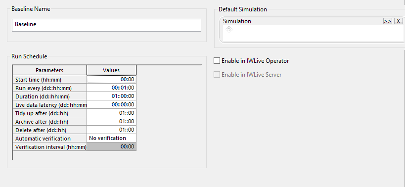

Pagina Programma
Questa pagina consente di specificare un nome per il modello base, una simulazione di default e i parametri di pianificazione dell'esecuzione.
Default Model page of the Baseline property sheet
Elemento Descrizione
Nome linea base Utilizzato in tutto il sistema e per tutti gli utenti. È possibile modificarlo in qualsiasi momento. Il software applicherà il vincolo di unicità. Un nuovo nome sarà visibile a tutti gli utenti.
Simulazione di default Fornisce un gruppo di dati predefinito. Se l'operatore della sala di controllo non effettua modifiche e non vengono applicati aggiornamenti dai dati live, le simulazioni utilizzeranno i dati predefiniti della simulazione specificata.
Attiva in IWLive Operator Implementa la pianificazione e rende disponibile il modello base in modalità Operatore di IWLive Pro Operator Client Questa opzione sarà abilitata solo quando il modello base è stato registrato.
Attiva in Server IWLive Implementa la pianificazione automatica nel server IWLive Pro Server. Questa opzione sarà abilitata solo quando viene rilevato il server IWLive Pro e il modello base è stato registrato.
Pianificazione simulazione
Utilizzato per pianificare la tempistica delle simulazioni e la gestione dei risultati.
Ora di inizio
Orario in cui verrà eseguita la prima simulazione (prima che venga applicata la latenza)
Esegui ogni
Intervallo di esecuzione delle simulazioni.
ad es. un'esecuzione ogni 5 ore
Durata
Durata simulazione: consente di calcolare il numero di timestep per la simulazione.
Latenza dati live
Durata del ritardo prima della simulazione per consentire il recupero dei dati live da fonti di telemetria esterne.
Riordina dopo
Elimina risultati principali delle simulazioni precedenti al tempo indicato qui.
Gli avvertimenti non saranno interessati.
Archivia dopo
Elimina gli avvertimenti e i risultati principali delle simulazioni precedenti al tempo indicato qui.
I risultati e gli avvertimenti possono essere rigenerati.
Elimina dopo
Elimina le simulazioni precedenti al tempo indicato qui.
Verifica automatica
Determina se il confronto tra i dati misurati e i risultati del modello deve essere eseguito automaticamente (tramite il server IWLive Pro) o manualmente (tramite l'interfaccia operatore di IWLive Pro Operator Client).
Le opzioni disponibili sono:
  • Nessuna verifica: non viene eseguita alcuna verifica automatica.
  • Verifica alla fine: le simulazioni verranno verificate automaticamente una volta, alla fine di ogni simulazione.
  • Verifica a intervalli: le simulazioni verranno verificate automaticamente a determinati intervalli. L'intervallo può essere impostato nel campo Intervallo di verifica riportato di seguito.
Abilitato quando la verifica automatica è impostata su Verifica a intervalli.
Immettere un intervallo utilizzando il formato hh:mm (ad esempio, 00:10 per programmare la verifica ogni 10 minuti).

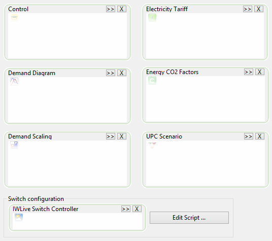

Pagina Commutazione
Questa pagina consente di specificare elementi di dati alternativi rispetto a quelli usati dalla simulazione di default indicata nella pagina Modello di default.
Nota: Questa pagina è disponibile solo per i modelli base creati utilizzando il metodo di blocco, e non per i modelli base creati utilizzando il metodo di unione.
Switch Options page of the Baseline property sheet
Gli elementi da utilizzare nella simulazione di proiezione di IWLive Pro Operator Client saranno selezionati in base alle previsioni meteo correnti.
Nota: Tutte le opzioni di commutazione devono superare la convalida rispetto alla rete nella simulazione di default selezionata nella pagina Modello di default.
Controllo ~
Tariffa elettrica Le tariffe elettriche devono contenere le stesse etichette tariffarie della simulazione di default.
Diagramma di domanda I diagrammi di domanda devono contenere le stesse categorie di domanda del diagramma di domanda della simulazione di default.
Fattori emissione CO2 I fattori di emissione CO2 devono includere gli stessi regimi di fattori GHG del fattore del fattore di emissione CO2 della simulazione di default.
Scala della domanda I fattori di scala della domanda devono contenere gli stessi codici di area del fattore di scala della domanda della simulazione di default.
Scenario UPC ~
Configurazione commutazione
Controllo IWLive L'oggetto Controllo IWLive viene utilizzato per configurare collegamenti ai feed meteo e per impostare i dati del calendario.
Modifica script (pulsante) Fare clic per visualizzare la finestra di dialogo Cambia script utilizzata per visualizzare e modificare gli script Ruby che definiscono quando utilizzare gli oggetti di commutazione in base ai dati dei feed meteo.

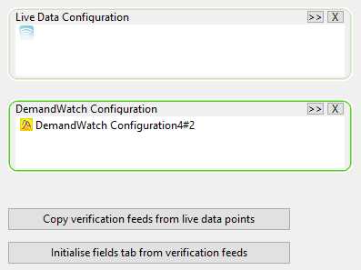

Pagina dati live
Questa pagina viene usata per selezionare gli elementi della configurazione dei dati live contenenti i collegamenti ai dati di telemetria associati agli oggetti della rete.
Configurazione dati live
Selezionare un elemento Configurazione dati live contenente collegamenti ai dati di telemetria e temperatura da utilizzare.
È possibile selezionare più configurazioni dati live.
Configurazione DemandWatch Selezionare un elemento di configurazione DemandWatch contenente i dati che si desidera utilizzare.
Copia feed di verifica da punti dati live ~
Inizializzare la scheda dei campi dai feed di verifica ~

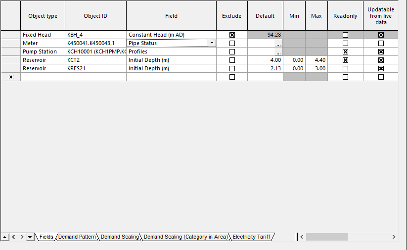

Pagina Campi
La pagina dei campi viene compilata quando viene impostata una simulazione di default valida nella pagina Modello di default.
Questa pagina consente di specificare gli aggiornamenti da apportare ai controlli della rete prima di eseguire una simulazione. Qui sono specificati anche gli aggiornamenti ai fattori di scala della domanda, modelli della domanda (all'interno dei diagrammi di domanda) e tariffe elettriche.
Le modifiche possono essere apportate da:
  • aggiornamento dai dati live
  • impostazione di valori specificati dall'utente
  • impostazione da simulazioni di proiezioni eseguite in precedenza (solo qualità dell'acqua).
I dati in questa pagina possono essere inseriti manualmente oppure aggiornati in blocco da file CSV utilizzando Apri Centro di importazione dati.
Elemento Disponibilità Descrizione
Tipo di oggetto
Disponibile nella scheda Campi.
Visualizza il tipo di oggetto per il quale impostare gli aggiornamenti.
Questo elenco contiene tutti i tipi di oggetti di rete disponibili.
Le voci relative ai fattori di scala della domanda, modelli della domanda e tariffe elettriche si trovano in schede dedicate. I fattori di scala della domanda, modelli della domanda e tariffe elettriche possono essere specificati tramite valori definiti dall'utente oppure tramite collegamento ad un feed di dati live. Ciò consente alle simulazioni di proiezioni di IWLive Pro Operator Client di utilizzare fattori di scala della domanda, modelli della domanda e tariffe elettriche aggiornati.
ID oggetto
Vengono visualizzate le impostazioni per i singoli campi dell'oggetto selezionato.
Campo Disponibile nella scheda Campi.
Escludi
Se questa opzione è selezionata, non sarà possibile visualizzare questo campo in IWLive Pro Operator Client o impostare questo campo da IWLive Pro Operator Client.
Default
Disponibile nelle schede Campi e Scala della domanda.
Valore da utilizzare quando la Modalità di funzionamento è impostata su Utilizza predefinito e, in alcuni casi, quando i valori sono al di fuori dell'intervallo consentito definito dai campi Min e Max (vedere di seguito).
Questi valori vengono inizialmente impostati a partire dal controllo o dal parametro associato alla simulazione di default impostata nella pagina Modello di default.
È possibile immettere un valore definito dall'utente.
Se il campo è costituito da un profilo variabile nel tempo (ad esempio, portate dei nodi di trasferimento o modelli della domanda), fare clic sul pulsante per visualizzare un editor dei profili. L'editor dei profili contiene una griglia di valori variabili nel tempo, in cui il campo Data e ora è nel formato gg:hh::mm ed è espresso come tempo relativo rispetto alla data/ora di inizio dei dati di controllo. A seconda del parametro visualizzato, può essere visualizzato anche un grafico del profilo.
Min
Questo campo è disabilitato per i campi non numerici.
Disponibile nelle schede Campi, Modello della domanda, Scala della domanda e Tariffa elettrica.
Valore minimo consentito per il campo impostato inizialmente da InfoWorks WS Pro. È possibile tuttavia immettere un valore definito dall'utente.
Il funzionamento è il seguente, se i valori sono al di fuori dell’intervallo consentito:
  • Modalità di funzionamento impostata su Normale, con aggiornamento da dati live: se i valori acquisiti dai dati live sono al di fuori dell'intervallo consentito definito dai campi Min e Max, verrà utilizzato il valore di default. In questo caso, IWLive Pro Operator Client indicherà l'origine dei dati come "Dati live mancanti".
  • Modalità di funzionamento impostata su Sostituisci: se un valore di sostituzione è al di fuori dell'intervallo consentito definito dai campi Min e Max, verrà utilizzato il valore min/max specificato.
  • Modalità di funzionamento impostata su Previsione: i valori al di fuori dell’intervallo consentito definito dai campi Min e Max verranno scartati e verrà registrato un messaggio nel log errori del modello base. In questo caso, verrà utilizzato il valore di default.
(Se la modalità di funzionamento è impostata su Predefinito, vengono sempre utilizzati i valori di default.)
Max
Valore massimo consentito per il campo, inizialmente impostato da InfoWorks WS Pro. È possibile tuttavia immettere un valore definito dall'utente.
(Se la Modalità di funzionamento è impostata su Predefinito, vengono sempre utilizzati i valori di default.)
ReadOnly
Disabilitata per Modello della domanda, Scala della domanda e Tariffa elettrica.
Selezionare questa opzione per impedire la modifica del campo in IWLive Pro Operator Client.
Aggiornabile da dati live
Disponibile nelle schede Campi e Tariffe elettriche.
Selezionare questa opzione per aggiornare il campo dai dati live prima che venga eseguita la simulazione.
Feed di dati live 1
Elenco a discesa degli oggetti di configurazione dei dati live specificati nella pagina Dati live.
Selezionare la configurazione dei dati live che contiene i collegamenti al punto di telemetria associato all'oggetto di rete attualmente selezionato, ai fattori di scala della domanda, modello della domanda o tariffa elettrica.
Nella scheda Scala della domanda, le previsioni di DemandWatch saranno precedute dal prefisso DW.
Feed di dati live 2

Categoria di richiesta Disponibile nelle schede Modello della domanda e Scala della domanda (categoria nell'area).
Modalità modello di domanda
Disponibile nella scheda Modello della domanda.

DemandWatch
Abilitato nella scheda Scala della domanda, solo per le aree in cui è stata attivata l'opzione Aggiornabile da dati live
Selezionare questa opzione per indicare che il feed di dati live specificato proviene da DemandWatch.
L'integrazione con DemandWatch viene effettuata nella scheda Campi della linea base, impostando i valori per i tipi di oggetto Scala della domanda e Scala della domanda (categoria nell'area).

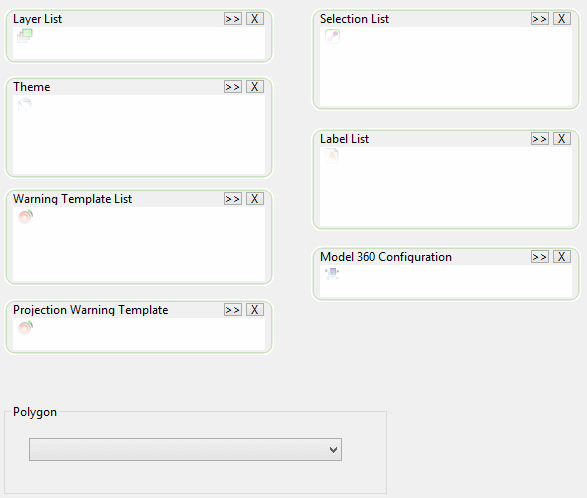

Questa pagina viene utilizzata per impostare i temi, i layer e le etichette da mostrare durante la visualizzazione della regione del modello di rete in IWLive Pro Operator Client.
Display Options page of the Baseline property sheet
Elenco Layer
Caricare l'elenco di layer da visualizzare per default quando si visualizzano i risultati della simulazione in IWLive Pro Operator Client.
I layer presenti nell'elenco dei layer selezionati vengono sempre caricati per default. È possibile aggiungere ulteriori layer tramite l'opzione del menu contestuale Controllo layer della finestra Planimetria (disponibile sia in InfoWorks WS Pro sia in IWLive Pro Operator Client).
Tematismi
Caricare i temi da visualizzare per default quando si visualizzano i risultati della simulazione in IWLive Pro Operator Client.
Il tema di avvertimento predefinito che verrà applicato agli oggetti di rete in IWLive Pro Operator Client è impostato in IWLive Pro Operator Client.
Elenco template di avvertimento
Caricare i template di avvertimento da visualizzare per default quando si visualizzano i risultati della simulazione in IWLive Pro Operator Client.
Quando si creano simulazioni di incidente e di risposta in IWLive Pro Operator Client, l'utente potrà scegliere tra i template di avvertimento specificati in questo elenco.
Proiezione - Template di avvertimento Caricare un template di avvertimento in questa casella. Questo è il template di avvertimento che verrà utilizzato per le simulazioni di proiezioni di IWLive Pro Operator Client.
Poligono Viene utilizzato per specificare un poligono di delimitazione per il modello base o un'area all'interno del modello base che è definita dal contorno di un poligono (poligono di sottorete). Saranno elencati tutti i poligoni presenti nel modello di default della rete. Selezionare un poligono di sottorete da utilizzare come poligono di delimitazione oppure selezionare l'opzione Predefinito per generare automaticamente un poligono di delimitazione dalle estensioni di rete. Se si desidera suddividere la rete in aree o zone più piccole di più facili gestione in IWLive Pro Operator Client, selezionare il poligono della sottorete che definisce l'area di interesse. Questo poligono dovrà essere assegnato ad un ID poligono nella pagina Zone, affinché funga come zona in IWLive Pro Operator Client.
Elenco di selezione Se desiderato, è possibile caricare uno o più elenchi di selezione in questa casella. Questi elenchi di selezione saranno disponibili in IWLive Pro Operator Client per l'esportazione in blocco dei risultati della simulazione. Le impostazioni di esportazione sono implementate nell'oggetto del database Esporta stile.
Elenco etichette È possibile caricare uno o più elenchi di etichette in questa casella. Questi elenchi di etichetta saranno disponibili per la selezione in IWLive Pro Operator Client per il caricamento in vista Mappa.

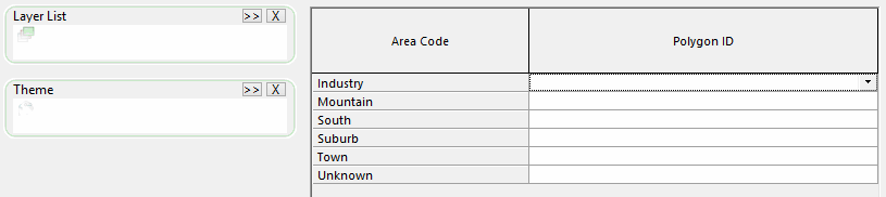

La pagina Zone consente di configurare un tema e un layer da visualizzare quando si visualizzano le zone in IWLive Pro Operator Client. Le zone sono poligoni definiti dall'utente che permettono di suddividere le reti in aree più piccole e gestibili, in genere basate su contorni idraulici. Associando ciascun poligono ad uno dei codici area elencati, gli utenti fanno sì che questi poligoni funzionino come zone, definendo così diverse zone operative.
Zone Options page of the Baseline object
Elenco Layer Impostare le opzioni di visualizzazione delle zone in IWLive Pro Operator Client trascinando un elenco di layer dalla finestra Gruppo di modelli e rilasciandolo in questa casella.
Tematismi Impostare le opzioni di visualizzazione delle zone in IWLive Pro Operator Client trascinando un tema di avvertimento dalla finestra Gruppo di modelli e rilasciandolo in questa casella.
Griglia codice area/ID poligono
Codice area Questa colonna viene compilata automaticamente con un elenco di codici area univoci da tutti i codici area utilizzati per i nodi e le condotte all'interno della rete.
ID poligono Assegnare un ID poligono ai diversi codici area. Ogni cella è un elenco a discesa che contiene tutti i poligoni presenti nella rete.
menu contestuale L'elemento Visualizza griglia zona del menu contestuale ingrandisce la Planimetria sulla zona selezionata nella riga della griglia.

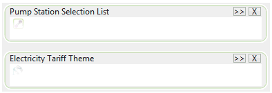

Elenco di selezione stazioni di pompaggio Caricare un elenco di selezione che contiene le stazioni di pompaggio richieste.
Tematismo tariffa energia elettrica Caricare un tema della tariffa elettrica.

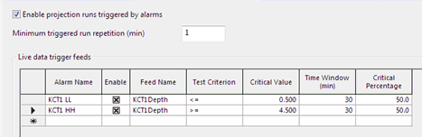

Abilita le simulazioni di proiezione innescate da allarmi
Se selezionata, questa opzione abilita le simulazioni di proiezione in IWLive Pro Operator Client.
Questa opzione è deselezionata per default.
Ripetizione minima della simulazione innescata (min.)
Indica la frequenza con la quale verranno eseguite le simulazioni attivate se la condizione di allarme rimane vera.
IMPORTANTE: È consigliabile impostare questo valore in modo che sia inferiore al valore immesso per il campo Esegui ogni della pagina Modello di default, che fa riferimento alle simulazioni programmate.
Feed di innesco dati live
Questi parametri vengono utilizzati per configurare gli allarmi che attiveranno le simulazioni di proiezione in IWLive Pro Operator Client.
Nome allarme
Nome dell'allarme (deve essere univoco).
Abilita
Selezionare questa opzione per abilitare l'allarme in modo che la sua condizione venga valutata.
Può essere utile disabilitare gli allarmi quando i valori SCADA in ingresso sono noti come errati o risultano mancanti.
Nome feed
Il nome del feed.
Questo elenco a discesa contiene tutti i feed disponibili, come specificati nell'oggetto di dati live.
Pagina Feed dati live
Suggerimento: Se nella pagina Opzioni dati live viene selezionato più di un oggetto di configurazione dati live, nell'elenco a discesa Nome feed saranno disponibili solo i feed della prima configurazione dei dati live.
Criterio test
Gli operatori di confronto disponibili sono:
Valore critico
Valore fisso, che combinato con il criterio di test, costituisce la condizione dell'allarme da valutare.
Finestra Temporale
Periodo di tempo durante il quale viene valutata la condizione di allarme.
“Questo intervallo è tipicamente compreso tra il momento attuale e i precedenti N minuti.
Percentuale critica
Definisce il periodo di tempo minimo durante il quale l'allarme deve rimanere attivo all'interno della finestra temporale affinché venga attivata una simulazione di proiezione. Questo valore viene espresso come percentuale della durata totale della finestra temporale.
Una percentuale critica del 50% indica che la condizione di allarme deve risultare vera per almeno metà della finestra temporale affinché vengano avviate le simulazioni di proiezione.

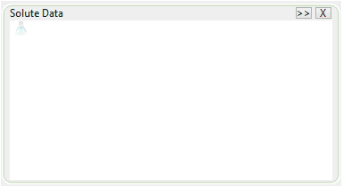

Questa pagina consente di specificare uno o più oggetti dati soluto per le simulazioni della qualità dell'acqua.
Water Quality page of the Baseline property sheet
Gli oggetti dati soluto specificati in questa pagina possono essere utilizzati durante la creazione di nuove simulazioni di incidente o di risposta sulla qualità dell'acqua in modalità Operatore di IWLive Pro Operator Client. Le simulazioni di proiezione di IWLive Pro Operator Client utilizzano i dati soluto della simulazione di default (la simulazione specificata nella pagina Programma del foglio proprietà del modello base). Se la simulazione di base ha un oggetto soluto, esso sarà sempre disponibile e verrà utilizzato nelle simulazioni di proiezione. Questo consente di offrire alternative quando l'utente crea simulazioni di incidente o di risposta.

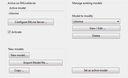

Attivo sul server IWLive Pro
Modello attivo: definisce il modello che verrà eseguito dal server IWLive Pro.
Configura il server IWLive Pro: fare clic su questo pulsante per visualizzare la finestra di dialogo Configurazione del server PressureWatch/QualWatch, nella quale è possibile inserire le impostazioni per l'esecuzione dei modelli PressureWatch/QualWatch.
Attiva - Sempre disponibile
Attivare questa opzione per attivare il modello attivo. Ciò significa che, se il server IWLive Pro è in esecuzione, verrà eseguito anche il modello PressureWatch/QualWatch e saranno generate previsioni PressureWatch/QualWatch, che verranno scritte nel database di esportazione.
Nota: Il server IWLive Pro esegue solo il modello attivo. In altre parole, è possibile eseguire un solo modello PressureWatch/QualWatch per ogni modello base.
Nuovi modelli
Nuovo modello: fare clic su questo pulsante per creare un nuovo modello PressureWatch/QualWatch. Viene visualizzata la finestra di dialogo Modello PressureWatch/QualWatch, nella quale è possibile configurare il nuovo modello.
Importa file di modello: fare clic su questo pulsante per visualizzare una finestra di dialogo standard Apri file. Selezionare un file PressureWatch/QualWatch (estensione .job) e fare clic su Apri.
Copia: consente di copiare il modello attualmente selezionato nell'elenco a discesa Modello da modificare. Selezionando questa opzione si aprirà la finestra del modello copiato. Apportare le modifiche necessarie.
Gestione dei modelli esistenti
Modello da modificare: contiene i modelli PressureWatch/QualWatch disponibili. Selezionare un modello.
Visualizza/Modifica - Sempre disponibile
Fare clic su questo pulsante per visualizzare la finestra di dialogo Modello PressureWatch/QualWatch per il modello attualmente selezionato nell'elenco a discesa Modello da modificare.
Elimina: consente di eliminare il modello attualmente selezionato nell'elenco a discesa Modello da modificare.
Nota: Il pulsante Elimina deve essere utilizzato con cautela in quanto l'eliminazione è immediata.
Imposta come modello attivo: fare clic su questo pulsante per impostare il modello attualmente selezionato come modello attivo. Il modello verrà visualizzato nella casella Modello attivo.
