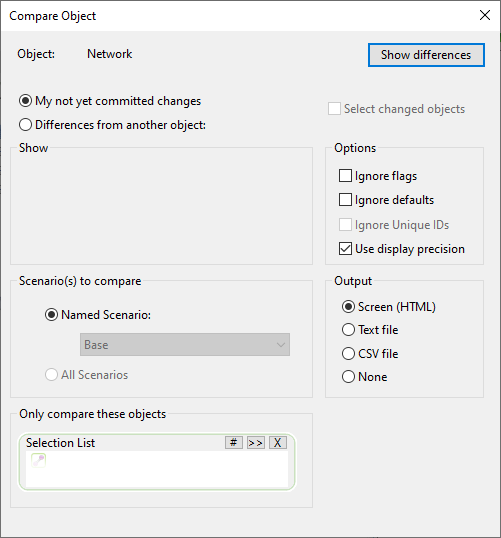

Compare Object dialog

Elemento Descrizione
Oggetto
Testo di sola lettura che indica l'oggetto con controllo della versione da cui è stata aperta la finestra di dialogo.
Commit modifiche personali non ancora eseguito
Questa opzione consente di confrontare l'ultima versione dell'oggetto di cui è stato eseguito il commit con la versione corrente dello stesso oggetto per cui non è stato ancora eseguito il commit delle modifiche.
Differenze rispetto ad un'altra rete
Questa opzione consente di confrontare due elementi con controllo della versione casuali dello stesso tipo.
Viene abilitata la sezione Mostra (vedere di seguito).
Mostra
Disponibile quando è selezionata l'opzione Differenze rispetto ad un'altra rete.
Consente di specificare l'oggetto con controllo della versione che verrà confrontato con l'oggetto selezionato in origine.
È possibile rilasciare un oggetto in questa casella o utilizzare il pulsante Browse (Sfoglia) per cercare l'elemento.
Nota: Non è possibile utilizzare questa finestra di dialogo per confrontare un oggetto con un'altra versione dello stesso oggetto. Per eseguire questo tipo di confronto è necessario utilizzare la finestra di dialogo Cronologia commit.
Seleziona oggetti modificati
Questa opzione è disponibile quando è aperta una planimetria dell'oggetto da confrontare.
Se abilitata, vengono selezionati nella planimetria tutti gli oggetti per i quali sono state rilevate differenze.
Scenari da confrontare
Utilizzare questa sezione per elencare le differenze per un determinato scenario o per tutti gli scenari.
Questa sezione è abilitata se l'elemento con controllo della versione nella casella Mostra è una rete ed esistono scenari per tale rete.
Utilizzare la casella di controllo Scenario con nome e l'elenco a discesa sottostante per selezionare uno scenario oppure selezionare Tutti gli scenari per confrontare tutti gli scenari correnti per la rete selezionata.
Confronta solo questi oggetti
È possibile trascinare e rilasciare un elenco di selezione nella casella o utilizzare il pulsante Browse (Sfoglia) per cercare un elenco di selezione. Verranno confrontati solo gli elementi nell'elenco di selezione.
In alternativa, è possibile fare clic sul pulsante Select version (Attivo) per confrontare tutti gli oggetti attualmente selezionati nella finestra Planimetria corrente.
Opzioni
Queste opzioni sono condizioni ignora che possono essere utilizzate per escludere modifiche specifiche durante il confronto. Se sono presenti oggetti di rete modificati, ma non segnalati a causa della selezione di una qualsiasi di queste opzioni, verrà mostrato un avviso all'utente.
Ignora flag: consente di omettere i dettagli delle modifiche apportate ai flag.
Ignora default: consente di omettere i dettagli delle modifiche apportate ai campi di default (campi contrassegnati con #D) dal rapporto di confronto.
Ignora ID univoci: consente di omettere i dettagli delle modifiche apportate agli ID univoci.
Usa precisione di visualizzazione: consente di ignorare le differenze che sono al di sotto del livello di precisione visualizzato nei fogli proprietà o nelle griglie.
Output
Consente di impostare la destinazione del rapporto:
  • Schermata (HTML): le differenze tra gli oggetti con controllo della versione vengono elencate in un formato HTML.
  • File di testo: le differenze tra gli oggetti con controllo della versione vengono elencate in un file di testo, salvato in un percorso specificato.
  • File CSV: le differenze tra gli oggetti con controllo della versione vengono elencate in un file CSV, salvato in un percorso specificato. In InfoWorks WS Pro viene creato un file CSV di formato simile a quello creato quando si esporta un oggetto con controllo della versione in un singolo file CSV, con l'aggiunta di una colonna Azione.
  • Nessuno: consente di evidenziare gli oggetti modificati nella finestra Planimetria senza generare un file di output. A tal fine, è necessario che l'opzione Seleziona oggetti modificati sia selezionata.
Mostra differenze
Consente di avviare il processo di confronto.
