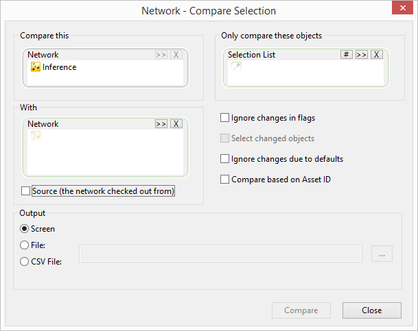

Network Compare Selection dialog
Finestra di dialogo Confronto tra reti
Campo Descrizione
Confronta questo
Casella di selezione di sola lettura, popolata con il modello base/i dati di controllo/i dati live/la rete da cui è stata aperta la finestra di dialogo.
Larghezza
Trascinare e rilasciare l'oggetto con il quale il modello base/i dati live/la rete/il controllo nella sezione Confronta questo deve essere confrontato nella casella Con.
In alternativa, utilizzare il pulsante Sfoglia per individuare l'oggetto desiderato.
Casella di controllo Origine
Selezionare questa casella per popolare automaticamente la casella Con con l'elemento principale dell'oggetto nella sezione Confronta questo.
Confronta solo questi oggetti
Questa opzione è disponibile quando si confrontano oggetti dati di controllo, oggetti dati live o reti.
Trascinare e rilasciare un elenco di selezione nella casella o utilizzare il pulsante Sfoglia per cercare un elenco di selezione. Verranno confrontati solo gli elementi nell'elenco di selezione.
In alternativa, fare clic sul pulsante Corrente per confrontare tutti gli oggetti attualmente selezionati nella finestra Planimetria corrente.
Ignora modifiche apportate ai flag
Selezionare questa casella per omettere i dettagli delle modifiche apportate ai flag.
Seleziona oggetti modificati
Questa opzione è disponibile solo quando si confrontano reti.
Questa opzione è disponibile quando è aperta una finestra Planimetria della rete da confrontare. Selezionare questa casella di controllo per selezionare tutti gli oggetti per i quali vengono trovate differenze nella finestra Planimetria.
Ignora modifiche dovute a valori di default
Selezionare questa casella per omettere i dettagli delle modifiche apportate ai campi di default (campi contrassegnati con #D) dal rapporto di confronto.
Confronto basato sul codice ID
Selezionare questa casella di controllo per confrontare i dati degli oggetti di rete utilizzando il codice ID dell'oggetto o un gruppo di oggetti anziché l'ID oggetto.
Vedere l'argomento Confronto per ulteriori dettagli sulle regole utilizzate per il confronto in base al codice ID.
Output
Selezionare la destinazione per il rapporto dalla sezione Output:
  • Griglia: le differenze tra gli oggetti confrontati vengono elencate in un visualizzatore di testo all'interno di InfoWorks WS Pro.
  • File: le differenze tra gli oggetti confrontati sono elencate in un file di testo, salvato in un percorso specificato.
  • File CSV: le differenze tra gli oggetti confrontati sono elencate in un file CSV, salvato in un percorso specificato.
