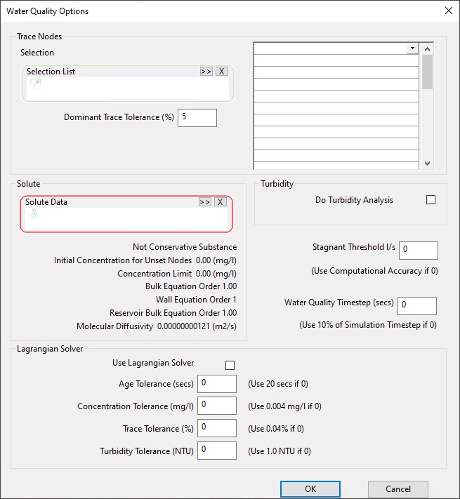

Finestra di dialogo Opzioni qualità dell'acqua
Consente di impostare opzioni aggiuntive per le simulazioni di qualità dell'acqua.
La finestra di dialogo viene aperta dalla vista Pianifica esecuzione idraulica quando si fa clic sul pulsante Opzioni con il tipo di simulazione impostato su Qualità dell'acqua.
Elemento Descrizione
Traccia nodi
È possibile selezionare fino a dieci nodi di traccia.
Elenco di selezione È possibile aggiungere un elenco di selezione di nodi di traccia in questa casella. Se nell'elenco di selezione scelto sono presenti più di dieci nodi, verrà visualizzato un messaggio di avviso e verranno utilizzati i primi dieci nomi dei nodi per compilare la griglia.
Tolleranza traccia dominante (%)
Fornisce una tolleranza percentuale ai risultati di traccia dominanti in base alle preferenze.
Il valore di default nell'applicazione è 5%.
È possibile inserire tolleranze più elevate in base alle proprie esigenze.
Griglia È possibile aggiungere fino a dieci nodi di traccia a questa griglia tramite l'applicazione di un elenco di selezione (vedere sopra) o tramite la selezione dei nomi dei nodi dall'elenco a discesa in ogni riga.
Quando vengono selezionati i nodi di traccia, sono disponibili ulteriori funzionalità di creazione di rapporti per il monitoraggio della miscelazione di acqua da fonti diverse:
  • Campi aggiuntivi nel rapporto della griglia dei risultati dei nodi:
    • La percentuale di acqua in corrispondenza del nodo che si è originata da ogni nodo di traccia.
    • Il nodo di traccia che agisce come fonte dominante, fornendo la maggior parte dell'acqua che raggiunge il nodo (notare che potrebbe non esserci una fonte dominante o potrebbe non essere possibile derivare la fonte dominante).
  • Opzioni di creazione di grafici aggiuntive per rappresentare su un grafico la traccia (%) di acqua in corrispondenza di un nodo che ha avuto origine da uno o più nodi di traccia e la fonte dominante.
Soluto
Dati soluto
Per aggiungere l'oggetto Dati del soluto contenenti i parametri di qualità dell'acqua da utilizzare durante la simulazione.
Area di visualizzazione In quest'area vengono visualizzati i valori definiti nell'oggetto dati Soluto (vedere sopra) o, se non è selezionato alcun oggetto Dati soluto, i valori di default che verranno invece utilizzati.
Per informazioni dettagliate sui parametri, vedere l'argomento Dati soluto.
Torbidità
Esegui analisi della torbidità
Se selezionata, l'analisi della torbidità sarà inclusa durante l'esecuzione della simulazione.
Soglia di stagnazione %s
Soglia portata acqua stagnante: precisione computazionale per i calcoli della qualità dell'acqua.
Il valore di default è la precisione di calcolo idraulico specificata nella vista Pianificazione esecuzione idraulica.
Timestep qualità dell'acqua (sec.)
Frequenza di calcolo della qualità dell'acqua. Il valore di default è il 10% del timestep idraulico specificato nella vista Pianificazione esecuzione idraulica.
Risolutore lagrangiano
Usa risolutore lagrangiano
Se selezionata, verrà utilizzato un approccio lagrangiano basato sul tempo per tracciare il movimento e la miscelazione dell'acqua attraverso la rete.
Se questa opzione è deselezionata (default), in InfoWorks WS Pro viene utilizzato un modello di qualità dell'acqua euleriano.
Tolleranza età
Valore di tolleranza utilizzato dal risolutore della qualità dell'acqua per determinare se creare un nuovo segmento di acqua o miscelarlo con il segmento più vicino esistente quando l'acqua viene spostata nella parte superiore di una condotta.
Tolleranza di concentrazione Vedere Tolleranza età sopra.
Tolleranza traccia Vedere Tolleranza età sopra.
Tolleranza di torbidità Vedere Tolleranza età sopra.
Per ulteriori informazioni, vedere Informazioni sui modelli di qualità dell'acqua.
