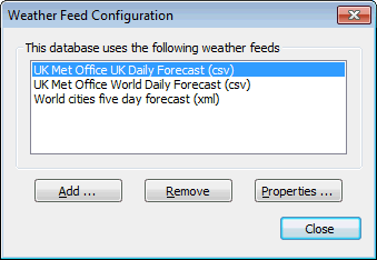

Finestra di dialogo Configurazione feed meteo
La finestra di dialogo Configurazione feed meteo viene utilizzata per gestire i feed meteo da utilizzare nei controller. In questa finestra di dialogo è possibile attivare e disattivare i feed, oltre a configurare le relativa proprietà.
La finestra di dialogo viene visualizzata quando si fa clic sul pulsante Configurazione nella finestra di dialogo Controllo IWLive.
Mostra immagine
Weather Feed Configuration Dialog
Campo Descrizione
Elenco dei feed meteo
I feed meteo attivati (=aggiunti).
I seguenti feed meteo sono attualmente disponibili per l'uso:
  • Previsioni a cinque giorni per le città del mondo (xml): contiene le località del Regno Unito e le città del mondo.
  • Previsioni giornaliere per il Regno Unito dell'Ufficio Meteorologico del Regno Unito (csv): contiene solo le località del Regno Unito.
  • Previsioni giornaliere per il Regno Unito dell'Ufficio Meteorologico internazionale (csv): contiene le città del mondo, escluse le località del Regno Unito.
Aggiungi
Consente di aggiungere (= attivare) feed meteo. Viene visualizzata la finestra di dialogo Aggiungi feed meteo che consente di selezionare i feed meteo per l'abilitazione. Questa finestra di dialogo contiene tutti i feed meteo definiti dal sistema che non sono stati abilitati.
Rimuovi
Consente di rimuovere (=disattivare) il feed meteo selezionato dall'elenco. Il feed meteo non sarà disponibile per l'uso, ma le relative proprietà non vengono eliminate, ed è possibile abilitarlo di nuovo in un secondo momento senza dover ripetere la configurazione.
Nota:
Al momento della disabilitazione non vengono eseguiti controlli per verificare se i feed meteo rimossi vengono utilizzati come riferimento da uno dei controlli. Tutti i controlli continueranno a fare riferimento al feed meteo configurato, indipendentemente dal fatto che sia abilitato o disabilitato.
Proprietà
Consente di visualizzare la finestra di dialogo Proprietà feed meteo relativa al feed meteo selezionato. Questa finestra di dialogo viene utilizzata per impostare le proprietà di connessione al server che fornisce i dati di previsione.
Chiudi
Consente di chiudere la finestra di dialogo.
