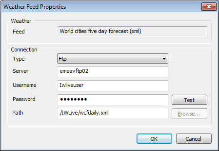

Finestra di dialogo Proprietà feed meteo
La finestra di dialogo Proprietà feed meteo viene utilizzata per impostare le proprietà di connessione del feed meteo attualmente selezionato nella finestra di dialogo Configurazione feed meteo o nella finestra di dialogo Controllo IWLive.
La finestra di dialogo viene visualizzata nei seguenti casi:
Mostra immagine
Condiz. meteo - Feed
Sola lettura. Viene indicato il nome del feed meteo.
Per un elenco dei feed disponibili, consultare l'argomento Finestra di dialogo Configurazione feed meteo.
Tipo di connessione
Le opzioni sono:
  • File: selezionare un file contenente dati del feed meteo.
  • FTP: immettere i dettagli di connessione al server FTP.
Server
Nome del server FTP.
Nome utente
Nome utente per accedere al server FTP.
Password
Questo campo è abilitato quando Tipo è impostato su FTP.
Password associata all'utente specificato.
Percorso
Percorso dei dati del feed meteo (directory o file).
Se fa riferimento alla posizione di una directory, il percorso deve terminare con una barra ("/") o una barra rovesciata ("\"), ad esempio \IWLive\ o /IWLive/.
Pulsante Test
Fare clic sul pulsante Test per verificare la connessione al server FTP specificato.
Pulsante Sfoglia
Abilitato quando Tipo è impostato su File.
Fare clic sul pulsante Sfoglia per visualizzare una finestra di dialogo standard per l'apertura dei file.
Selezionare il file contenente i dati del feed meteo e fare clic su Apri.
