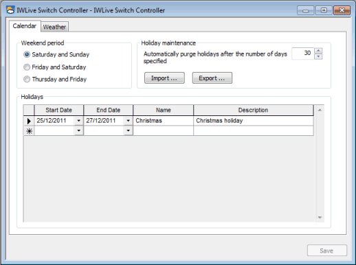

Pagina Calendario
La pagina Calendario viene utilizzata per personalizzare le informazioni del calendario definendo i giorni del fine settimana e le festività.
Mostra immagine
Periodo del fine settimana
Selezionare un'opzione per definire i giorni della settimana che compongono un fine settimana (per default il sabato e la domenica).
Manutenzione nelle vacanze
La sezione Manutenzione nelle vacanze contiene le opzioni di pulizia e di importazione/esportazione:
  • Elimina automaticamente le festività dopo il numero di giorni specificato: il numero di giorni successivo ad un periodo festivo al termine del quale la voce di calendario verrà rimossa dal database.
  • Pulsante Importa: consente di importare i dati sulle festività da un file .csv specificato nella griglia delle festività. Verrà fornita l'opzione per sovrascrivere le informazioni esistenti sulle vacanze o aggiungere dati alla griglia.
  • Pulsante Esporta: consente di esportare informazioni dalla griglia delle festività in un file .csv
Il formato .csv per l'importazione/esportazione è illustrato di seguito:
BegYear,
BegMon,
BegDay,
EndYear,
EndMon,
EndDay,
Name,
Desc
2011,
12,
25,
2011,
12,
27,
Christmas,
Christmas holiday
Griglia delle festività
La griglia delle festività viene utilizzata per definire i periodi festivi di uno o più giorni:
  • Data di inizio: indica l'inizio del periodo festivo
  • Data di fine: indica la fine del periodo festivo
  • Nome: nome della festività (facoltativo)
  • Descrizione: ulteriori informazioni sulla festività (facoltativo)
Fare clic con il pulsante destro del mouse nella griglia per visualizzare un menu contestuale che consente di tagliare, copiare, incollare e ordinare le righe.
Fare clic con il pulsante destro del mouse sul lato sinistro di una riga per visualizzare un menu contestuale che consente l'inserimento e l'eliminazione delle righe.

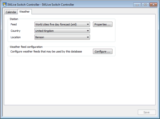

Pagina Meteo
È necessario definire tutti i campi della pagina Meteo.
Mostra immagine
Feed meteo
Elenco dei feed meteo attualmente abilitati per la selezione tramite la finestra di dialogo Configurazione feed meteo.
Paese
Elenco dei paesi supportati dal feed meteo selezionato
Località
Elenco di città e altre località supportate dal feed meteo selezionato
Proprietà
Fare clic sul pulsante Proprietà per impostare le proprietà di connessione del feed meteo attualmente selezionato.
Verrà visualizzata la finestra di dialogo Proprietà feed meteo.
Configurazione
Fare clic sul pulsante Configura per selezionare uno o più feed meteo da utilizzare con il database. Verrà visualizzata la finestra di dialogo Configurazione feed meteo.
