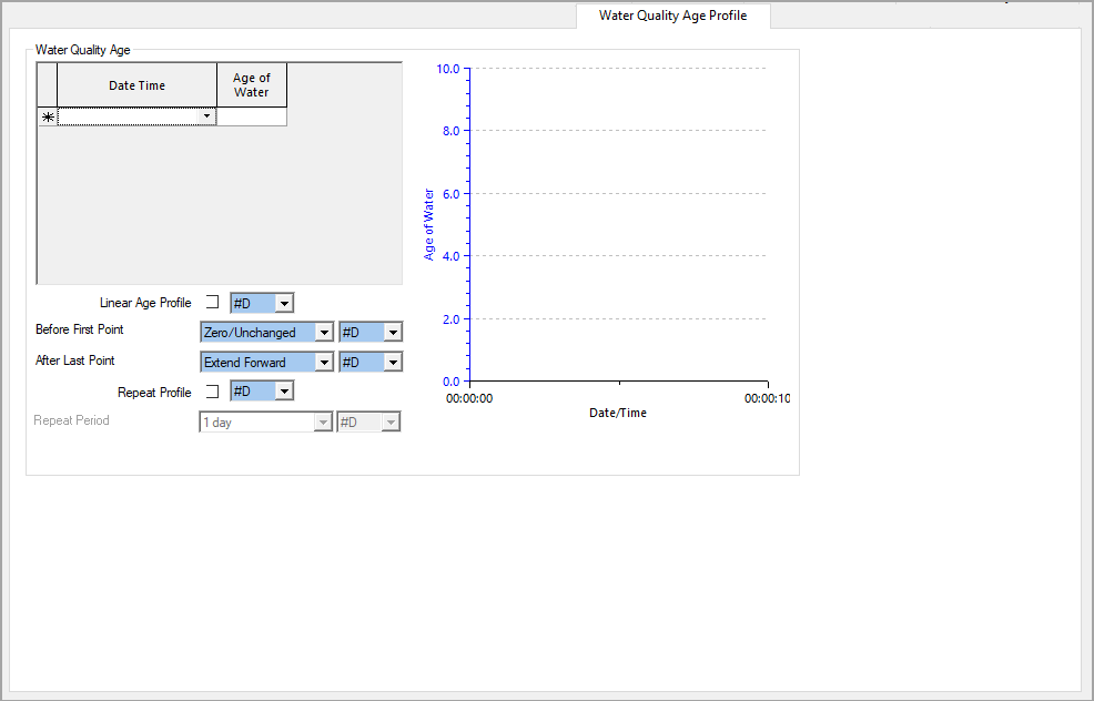

La pagina viene visualizzata facendo clic sulla scheda Profilo età della qualità dell'acqua nel foglio proprietà per un nodo semplice, un serbatoio, un nodo di trasferimento, una piezometrica, un pozzo e un idrante a cui sono stati aggiunti dati di controllo.
Per ulteriori informazioni su tutti i tipi di nodo, vedere Nodi. Per informazioni più generali sui controlli, vedere Dati di controllo.
Esistono due modalità per impostare l'età della qualità dell'acqua per un nodo:
- Utilizzare il campo Età qualità dell'acqua per impostare un valore di età dell'acqua da applicare all'inizio della simulazione.
- Utilizzare la griglia per immettere una serie di valori variabili dell'età dell'acqua per ogni timestep della simulazione.
Nota: Se sono stati inseriti valori sia per l'età iniziale dell'acqua sia una serie di valori dell'età dell'acqua dipendenti dal tempo, i valori dell'età dell'acqua dipendenti dal tempo hanno la precedenza.
Per default, non viene utilizzata alcuna interpolazione tra i punti dati. Ogni valore di concentrazione inserito nella griglia viene mantenuto fino alla successiva voce di data/ora oppure fino al termine della simulazione. Selezionare la casella Profilo lineare età per utilizzare l'interpolazione lineare tra i punti dati.
Sono disponibili le seguenti opzioni per estendere il profilo oltre le date/ore inserite:
| Campo dati
Descrizione
Profilo lineare età
Questa casella di controllo determina l'interpolazione dei valori nella griglia del profilo:
- selezionata: viene eseguita un'interpolazione lineare tra i valori
- deselezionata: il valore immesso nella griglia cambia in corrispondenza di ogni punto temporale e rimane tale fino al successivo punto temporale.
Prima del primo punto
| Opzione
Descrizione
Estendi indietro
Il primo valore nella griglia viene esteso fino all'inizio della simulazione (e all'inizio del periodo di ripetizione per i profili ripetuti).
Estrapola a ritroso
Valido solo per i profili lineari: i primi due valori della griglia vengono utilizzati per estrapolare fino all'inizio della simulazione (e all'inizio del periodo di ripetizione per i profili ripetuti).
Nota: Se si seleziona Estrapola a ritroso per un profilo non lineare, il profilo verrà esteso all'indietro.
Zero/Invariato
Un valore zero o "off" viene applicato dall'inizio della simulazione fino alla data/ora del primo valore nella griglia (e dall'inizio del periodo di ripetizione per i profili ripetuti).
Dopo ultimo punto
| Opzione
Descrizione
Estendi in avanti
L'ultimo valore presente nella griglia viene esteso fino al termine della simulazione o fino alla fine del periodo di ripetizione.
Estrapola in avanti
Si applica solo ai profili lineari: gli ultimi due valori presenti nella griglia vengono utilizzati per effettuare un'estrapolazione in avanti fino al termine della simulazione o del periodo di ripetizione.
Nota: Se per un profilo non lineare è selezionata l'opzione Estrapola a ritroso, il profilo verrà esteso in avanti.
Casella di controllo Ripeti profilo
Se selezionata, ripete un profilo (a partire dalle 00:00 per il periodo di ripetizione selezionato) per tutta la durata della simulazione.
Importante: Quando si utilizza l'opzione Ripeti profilo, se il profilo definito si estende oltre il periodo di ripetizione selezionato, il profilo non verrà ripetuto.
Ripeti periodo
Periodo del profilo che verrà ripetuto durante la simulazione, se è selezionata la casella Ripeti profilo.
