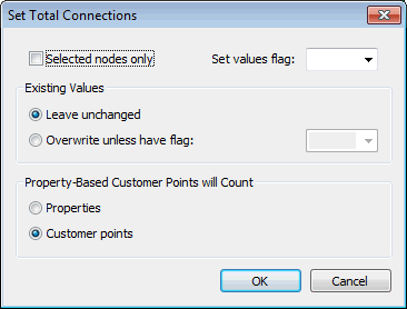

  1. Scegliere Imposta connessioni totali nel menu Modello. Viene visualizzata la finestra di dialogo Imposta connessioni totali.
    Mostra immagine
  2. Selezionare le opzioni richieste nella finestra di dialogo Imposta connessioni totali:
    • Applicare le modifiche all'intera rete o solo ai nodi selezionati
    • Selezionare un flag da impostare per i valori aggiornati di Connessioni totali
    • Selezionare l'opzione da utilizzare durante l'elaborazione di nodi che hanno già un valore Connessioni totali:
      • lascia invariato
      • sovrascrivi
      • sovrascrivi i campi che non hanno un flag specificato
    • Selezionare il metodo da utilizzare per il calcolo delle connessioni totali:
      • Proprietà: le connessioni totali vengono calcolate come somma del numero di proprietà nei punti cliente basati su proprietà e del numero di punti cliente di tipo medio e diretto assegnati al nodo.
      • Punti cliente: le connessioni totali in corrispondenza di un nodo verranno calcolate contando il numero di punti cliente assegnati al nodo.
  3. Fare clic su OK per completare il processo
Nota: Si presume che i punti cliente secondari condividano la connessione del punto cliente principale e non saranno inclusi nel conteggio delle connessioni totali.
