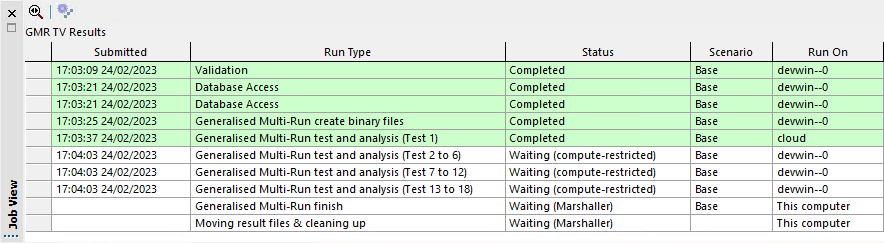

Nella Finestra visualizzazione processo, lo stato di un processo in coda risulta In attesa (limitato dal calcolo). Ad esempio:
Quando viene caricato un processo, questo viene elaborato non appena un'istanza diventa disponibile. Al termine, viene caricato il processo successivo, per essere elaborato non appena un'istanza diventa disponibile e così via fino al completamento di tutti i processi inclusi nella coda del job agent locale.
