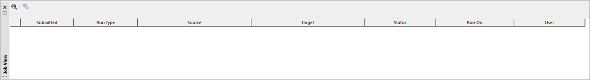

Griglia della coda dei processi nella finestra Visualizzazione processo
Inviato Data e ora di invio della simulazione.
Tipo di simulazione
Il tipo di simulazione che è stata inviata.
Origine
L'origine dei dati che verrà utilizzata come input per la simulazione.
Obiettivo
I dati target che riceveranno l'output dal lavoro.
Stato
Lo stato corrente della simulazione.
Una simulazione passa attraverso un serie di stati tra l'invio e il completamento. Ogni stato è associato ad un colore con cui viene contraddistinta l'intera riga:
  • Bianco: indica che la simulazione è in attesa nella coda.
  • Blu: indica che è in corso l'elaborazione della simulazione, ad esempio pre-elaborazione o effettivo processo.
  • Rosso: indica un errore
  • Verde: indica simulazione riuscita.
Le simulazioni completate (in verde) e quelle terminate (in rosso) vengono mantenute in un programma come "cronologia recente". È possibile cancellare questa cronologia recente come descritto sopra.
Esegui su
Il nome del computer o del gruppo di agenti su cui è prevista l'esecuzione della simulazione.
Se si tratta di un gruppo di agenti o di "Qualsiasi computer", una volta avviata la simulazione, il nome del computer verrà aggiunto tra parentesi.
Utente
Il nome dell'utente che ha inviato la simulazione.
