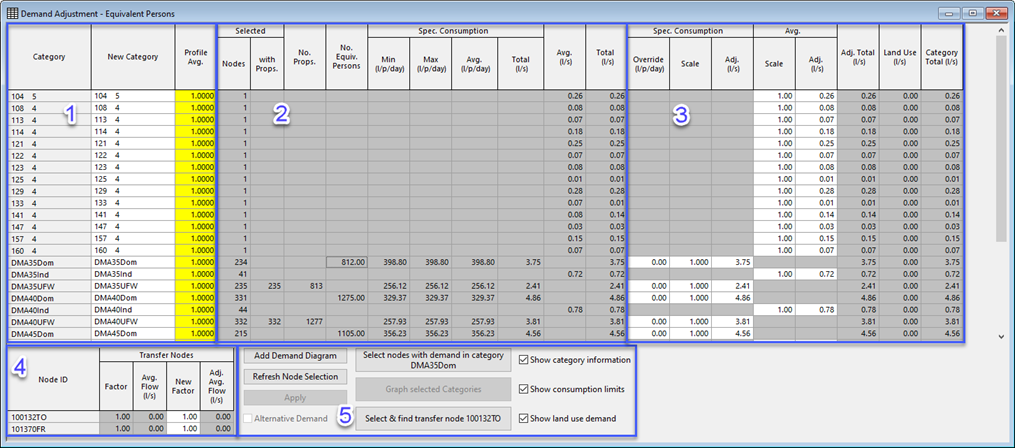

Il layout della vista comprende cinque aree funzionali. Mostra immagine

1
Nell'area sinistra della vista sono elencate le categorie di domanda utilizzate dai nodi nella selezione, con alcune righe aggiuntive per i totali.
Se è presente un diagramma di domanda corrente, le colonne Nuova categoria e Media profilo vengono compilate con i valori effettivi, consentendo di apportare modifiche globali alle categorie di domanda applicate a nodi specifici. Facendo clic su una categoria nella colonna Nuova categoria, verrà visualizzato un elenco a discesa con tutte le categorie di richiesta disponibili, consentendo di assegnare una categoria diversa a questi nodi.
Queste categorie vengono sempre visualizzate indipendentemente dal fatto che alla vista sia associato o meno un diagramma di domanda corrente.
Tuttavia, se non è presente alcun diagramma di domanda corrente:
  • I valori nella colonna Media profilo sono impostati su un valore presunto di 1.
  • Non sarà possibile apportare modifiche globali alle categorie di domanda per tutti i nodi utilizzando una categoria esistente.
Aprire un diagramma di domanda prima di aprire la vista oppure aprirne uno e fare clic sul pulsante Aggiorna diagramma di domanda.
Se sono state definite delle categorie di perdita, queste vengono visualizzate separatamente dalle categorie di domanda. È possibile fare clic sulle righe di intestazione dei due tipi per visualizzare o nascondere tutte le righe per quel tipo.
2 Nell'area centrale della vista viene visualizzato un riepilogo della domanda corrente nella rete. Questo riepilogo verrà aggiornato ogni volta che vengono applicati adeguamenti dall'area 3.
3
L'area destra della vista consente di regolare la domanda in diversi modi, descritti di seguito.
Dopo aver apportato modifiche, è necessario fare clic sul pulsante Applica per regolare le impostazioni di domanda nella rete. L'adeguamento verrà applicato a tutti i nodi selezionati.
Le reti sono oggetti con controllo della versione: vedere Gestione di oggetti con controllo della versione.
Il Totale categoria è la somma di Uso del suolo e Totale regolato. La domanda di Uso del suolo è di sola lettura (le celle sono disattivate), ad indicare che non sarà influenzata dalla scalabilità.
4 L'area inferiore sinistra della vista fornisce dettagli della portata media attraverso i nodi di trasferimento. Il fattore di portata per i nodi di trasferimento può essere regolato se sono presenti dati di controllo estratti associati alla rete.
5
L'area inferiore destra della vista contiene pulsanti e caselle di controllo che consentono la selezione di oggetti e la personalizzazione della griglia di Adeguamento della richiesta.
Pulsanti:
Aggiorna diagramma di domanda Se vengono apportate modifiche al diagramma di domanda attualmente in uso, fare clic su questo pulsante per aggiornare la vista con queste modifiche.
Aggiorna selezione nodo ~
Applica Dopo aver apportato modifiche, fare clic su questo pulsante per regolare le impostazioni di domanda nella rete.
Seleziona nodi con domanda nella categoria Selezionare una categoria evidenziandone la riga e fare clic su questo pulsante per selezionare tutti i nodi associati a quella particolare categoria di domanda nella Planimetria.
Seleziona e trova nodo di trasferimento Fare clic su un nodo di trasferimento nella colonna ID nodo della tabella Portate nodi di trasferimento, quindi fare clic su questo pulsante per evidenziare il nodo di trasferimento sulla Planimetria.
Grafico categorie selezionate Selezionare una o più righe di categoria e fare clic su questo pulsante per rappresentare graficamente le categorie selezionate.
Caselle di controllo:
Richiesta alternativa Selezionare per visualizzare i valori di domanda alternativa. Deselezionare per visualizzare le domande di rete.
Mostra informazioni sulla categoria Deselezionare l'opzione per nascondere le colonne Nuova categoria e Media profilo
Mostra limiti di consumo Deselezionare l'opzione per nascondere le colonne dei valori minimi e massimi del consumo specifico.
Mostra richiesta di uso del suolo Deselezionare per nascondere le colonne Uso del suolo e Totale generale della categoria.
