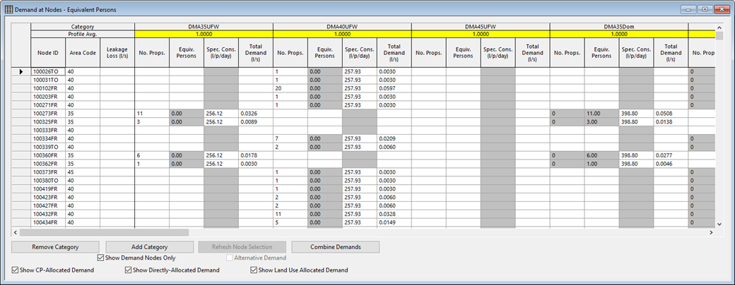

Finestra Griglia Richiesta ai nodi
La vista griglia Richiesta ai nodi fornisce una posizione centrale per la visualizzazione e la modifica della richiesta nodo. Riunisce tutte le informazioni delle pagine Domanda nodi dei singoli fogli proprietà dei nodi.
Con una rete aperta, fare clic sul pulsante nella barra degli strumenti di Windows o selezionare Finestra | Finestre griglia | Finestra di richiesta nuovo nodo. Le reti sono oggetti con controllo della versione: vedere Gestione di oggetti con controllo della versione.
Mostra immagine
Visualizzazione layout
Le categorie di domanda vengono visualizzate in tre sezioni distinte:
Ogni categoria di domanda presenta un numero di colonne con i dati relativi a ciascun nodo. Esiste una colonna finale per la domanda totale.
Le categorie di richiesta possono essere configurate per rappresentare le perdite, anziché la domanda dei consumatori. Le categorie di perdite vengono visualizzate separatamente sulla destra della vista, con una colonna dei totali separata.
Se la domanda alternativa è associata alla rete, i valori della domanda alternativa verranno visualizzati nella vista per default. Deselezionare la casella Domanda alternativa per visualizzare le domande di rete.
