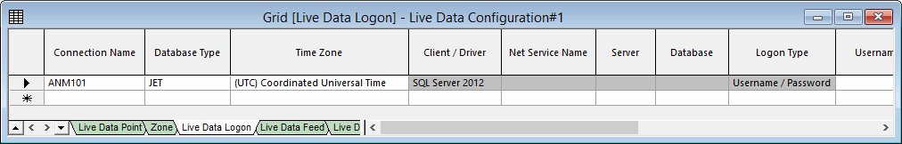

Vista di accesso ai dati live
Griglia Dati live - vista Accesso dati live
Questa vista viene usata per specificare le connessioni ad uno o più database di telemetria.
Per aprire la vista, fare doppio clic su un oggetto di configurazione dei dati live nella finestra Gruppo di modelli, quindi selezionare la scheda Accesso dati live.

Elemento Descrizione
Colonna all'estrema sinistra
Se selezionata, viene selezionata l'intera riga.
Un triangolo in avanti indica la riga corrente.
Un asterisco indica dove è possibile creare un nuovo oggetto immettendone i dettagli (in questo caso, il nome di una connessione).
Campi dati
Connection Name
