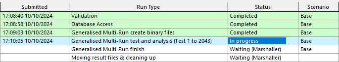

Per simulazioni multiple, la finestra Visualizzazione processo mostra un'unica barra di avanzamento per la gestione di tutti i test case. In precedenza, era presente una barra di avanzamento per ogni computer cloud.
Se si seleziona la barra di avanzamento del test case e si passa alla vista Avanzamento lavoro, verrà visualizzato un conteggio aggiornato del numero di test case in coda, in esecuzione e completati.
