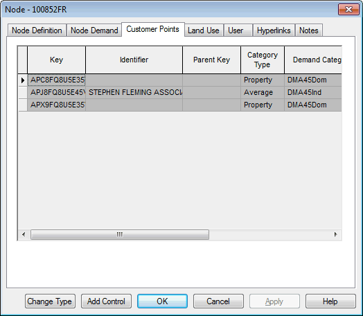

Pagina Punti cliente
La pagina Punti cliente permette di visualizzare un elenco di punti cliente allocati ad un particolare nodo o condotta.
Questa pagina viene visualizzata nel foglio proprietà Nodo e nel foglio proprietà Condotta.
Per ulteriori informazioni sui punti cliente, vedere Informazioni sui punti cliente.
I campi dati nella pagina Punti cliente sono di sola lettura, ad eccezione dei campi della domanda relativi al tipo di categoria dei punti cliente. Ad esempio, se la categoria Punto cliente è di tipo Proprietà, i campi Numero di proprietà e Consumo specifico di quel punto cliente possono essere modificati. Qualsiasi modifica apportata in questi campi aggiornerà automaticamente le voci corrispondenti nella vista della griglia Punti cliente e nella pagina Domanda nodi. Per ulteriori informazioni sui campi dati in questa pagina, vedere Campi dati Punto cliente.
