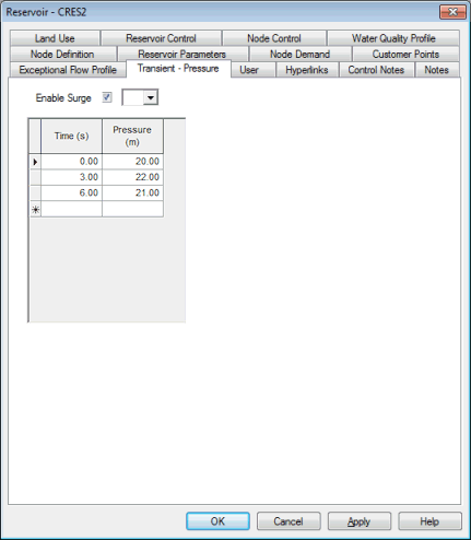

La pagina Transitorio - Pressione consente di immettere un profilo di pressione da utilizzare nelle simulazioni dei sistemi transitori. I campi in questa pagina sono memorizzati in Dati di controllo.
Questo si applica ai nodi Serbatoio, Carico fisso e Pozzo. Una variazione di pressione nel nodo genererà un transitorio. Le coppie Tempo/Pressione vengono utilizzate per definire l'andamento della variazione di pressione.
Selezionare l'opzione Abilita transitorio per modellare un profilo di pressione nel nodo durante una simulazione transitoria.
Il tempo inserito nella griglia del profilo griglia del profilo è relativo all'inizio della simulazione.
