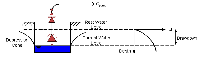

Calcolo del carico dalla curva di abbassamento
Quando il pozzo viene pompato, si verifica una tipica depressione a forma di cono nel livello freatico in prossimità del pozzo. Il livello dell'acqua nel pozzo dipenderà dal flusso pompato dal pozzo e dai parametri della falda acquifera.
Abbassamento del livello freatico attorno ad un pozzo
L'abbassamento è la differenza tra il livello dell'acqua di pompaggio e il livello dell'acqua rimanente (livello dell'acqua non di pompaggio).
Una curva di portata/abbassamento può essere determinata dai livelli di acqua di pozzo nello stato stazionario osservati in corrispondenza di un certo numero di portate.
Il carico del pozzo viene calcolato da InfoWorks WS come:
Carico = RWL - D(Q)
(1)
dove:
RWL = Livello statico dell'acqua
D(Q) = profondità di abbassamento per la portata pompata corrente
Uno svantaggio di questo metodo è che una variazione della portata pompata si tradurrà in una variazione istantanea del livello dell'acqua, mentre la variazione del livello dell'acqua normalmente si verificherebbe nel tempo a seconda dei parametri della falda acquifera.
Tuttavia, poiché il pompaggio dai pozzi è solitamente progettato a velocità costanti a fronte di un carico costante (ad esempio in un serbatoio di contatto), questo metodo dovrebbe essere accettabile per la maggior parte dei casi.
