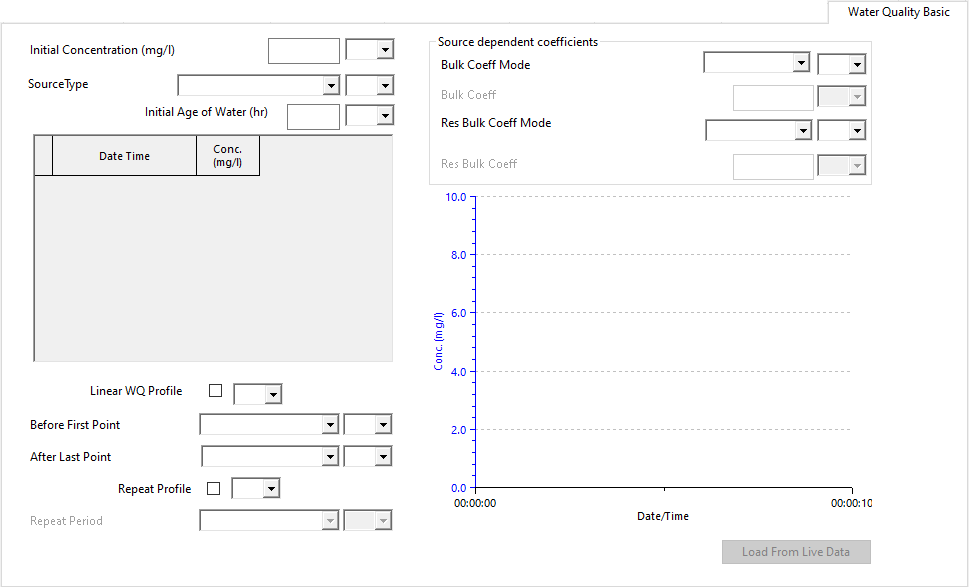

Questa pagina consente di visualizzare e modificare un profilo di qualità dell'acqua di base e i valori del coefficiente cumulativo relativi ai nodi attraverso i quali l'acqua può entrare nel sistema.
La pagina viene visualizzata facendo clic sulla scheda Base qualità dell'acqua nel foglio proprietà di un carico fisso al quale sono stati aggiunti dati di controllo.
Water Quality Basic page
Esistono due modi per impostare il livello di concentrazione dell'inquinante in ingresso per un nodo:
Nota: Se vengono inserite sia una concentrazione iniziale sia una serie di concentrazioni variabili nel tempo, hanno priorità le concentrazioni variabili nel tempo.
Per default, non viene utilizzata alcuna interpolazione tra i punti dati. Ogni valore di concentrazione inserito nella griglia viene mantenuto fino alla successiva data/ora oppure fino al termine della simulazione. Selezionare la casella Profilo WQ lineare per utilizzare l'interpolazione lineare tra i punti dati.

Opzioni per il tipo di sorgente qualità dell'acqua
Il tipo di sorgente determina il metodo con cui il profilo definito nella griglia della qualità dell'acqua viene applicato alla rete durante una simulazione della qualità dell'acqua.

Opzioni per i coefficienti dipendenti dall'origine
I campi dati dei coefficienti dipendenti dalla sorgente vengono utilizzati per specificare i parametri del coefficiente globale da applicare all'acqua che entra nel sistema dal nodo durante una simulazione di qualità dell'acqua.

Opzione per utilizzare i dati live
È possibile caricare i dati live facendo clic sul pulsante Carica da dati live e utilizzando la finestra di dialogo Collegamento a dati live per selezionare la sorgente e aggiornare la griglia della qualità dell'acqua.
