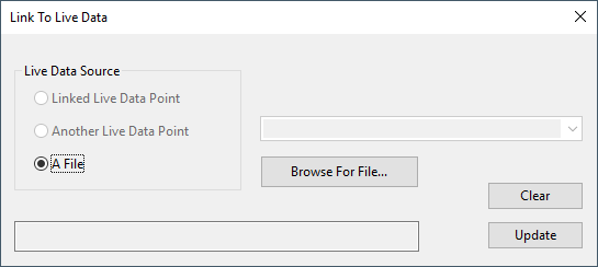

Finestra di dialogo Collegamento a dati live
Questa finestra di dialogo viene utilizzata per determinati oggetti quando si aggiornano i rispettivi profili di controllo con valori di dati live.
La finestra di dialogo viene visualizzata quando si fa clic sul pulsante Carica da dati live nella pagina delle proprietà o nella finestra di dialogo Profili per gli oggetti supportati. Il pulsante a volte non è abilitato, ad indicare l'impossibilità di caricare da dati live per l'oggetto.
Link To Live Data dialog
Elemento Descrizione
Origine dati live
Punto dati live collegato
Collega i dati live per questo oggetto se ad esso è associato un punto dati live.
Suggerimento: È possibile utilizzare direttamente i feed di dati live e il feed composito dati live senza dover prima creare un punto dati live.
Un altro punto dati live
Collega i dati live provenienti da un altro punto dati live non associato all'oggetto.
Se questa opzione è selezionata, viene reso disponibile l'elenco a discesa associato per la selezione del punto dati live.
Un file
Collegamenti ai dati live da un file.
Se questa opzione è selezionata, viene reso disponibile il pulsante Cerca file per la selezione di un file di dati.
Area di visualizzazione Mostra il file selezionato.
Cancella Rimuove tutti i valori dalla griglia nella pagina delle proprietà associata.
Aggiorna Aggiorna la griglia nella pagina delle proprietà associata.
