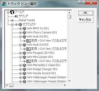

コントローラを変数に割り当てるには:
  1. [スカラー](Scalars)リストまたは[ベクトル](Vectors)リストで任意の変数名を選択します。
  2. ベクトル変数がハイライト表示されている場合は、[コントローラを割り当て](Assign Controller)または[コントローラ/ノードを割り当て](Assign Controller/Node)をクリックします。(現在の変数タイプが[ベクトル](Vector)の場合、ハイライト表示された変数にシーン ノードを割り当てることができます。ノードのワールド座標変換位置は、現在の時間に変数のティック オフセットを足した位置になります。以下の「ベクトル変数にノードを代入するには」を参照してください)
    3ds Max は、[トラック ビューを選択](Track View Pick)サブダイアログ ボックスを開きます。このダイアログ ボックスには、トラック ビュー階層に類似した内容が表示されます。
  3. 変数が使用するトラックをハイライトし、[OK]ボタンをクリックします。
ベクトル変数にノードを代入するには
  1. [ベクトル](Vectors)リストで任意の変数名を選択します。
  2. [コントローラ/ノードを割り当て](Assign Controller/Node)をクリックします。3ds Max は、[トラック ビューを選択](Track View Pick)サブダイアログ ボックスを開きます。このダイアログ ボックスには、トラック ビュー階層に類似した内容が表示されます。
  3. 変数が使用するノードをハイライトし、[OK]ボタンをクリックします。
