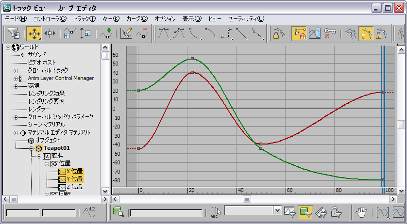

  1. アニメートされたオブジェクトを選択して、カーブ エディタを開きます。
    この例では、X 軸上の -45 ~ 40、Y 軸上の -80 ~ 54 の範囲でティーポットの位置がアニメートされています。

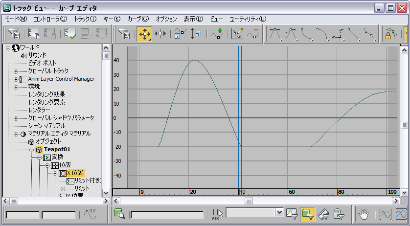

  5. X 軸の位置が制限を設定したい位置と重なるまで、アニメーションを動かします。この例では、-20 あたりの位置になります。ここに下限値を設定します。
  6. [X 位置](X Position)トラックをハイライトし、右クリックして、メニューから[リミット コントローラ](Limit Controller) [下限を設定](Set Lower Limit)を選択します。
    グラフのカーブから、下限値を下回る部分がクリッピングされます。アニメーションを動かしたとき、オブジェクトはこの下限値を下回る位置へは移動しません。

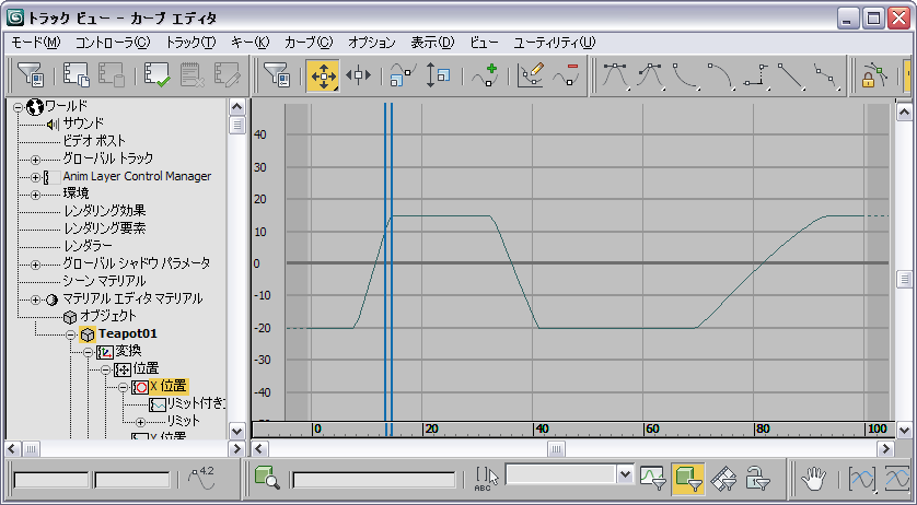

  7. 再度アニメーションを動かし、上限値を設定したい位置で止めます。ここで、[X 位置](X Position)トラックを右クリックし、メニューから[リミット コントローラ](Limit Controller) [上限を設定](Set Upper Limit)を選択します。
    この例では、上限値を 13 ぐらいに設定しています。グラフ カーブは、上限の上と下限の下にクリップしています。モーションの結果は、同様に制限されています。
  8. アニメーションを動かします。
    X 軸上のモーションが上限値と下限値で制限され、オブジェクトはその位置で壁にぶつかるような動作をします。

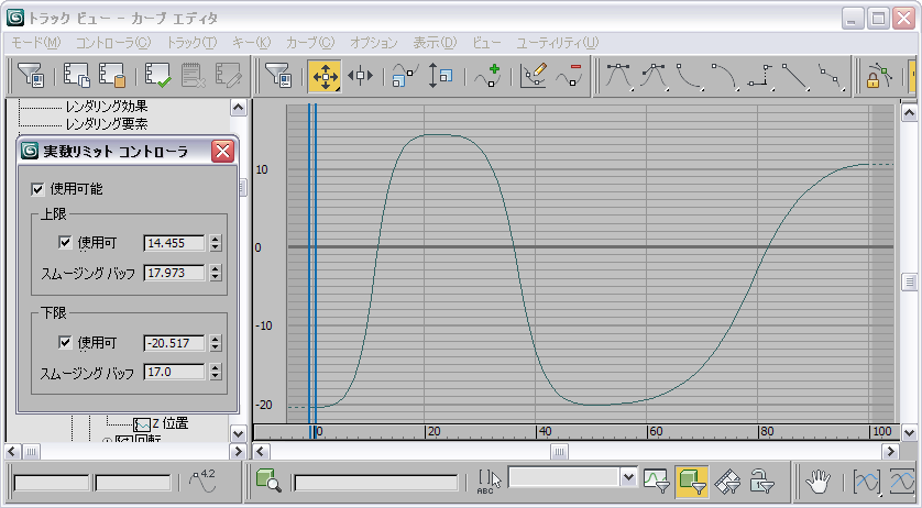

    最後に、スムージング バッファの設定を行います。既定の設定では、カーブは制限が適用された箇所で鋭角になり、モーションが突然変化します。このような鋭角部分をスムージング バッファ パラメータでスムージングして、オブジェクトの動作をより自然にすることができます。
  17. [X 位置](X Position)トラックをハイライトし、右クリックして、メニューから[プロパティ](Properties)を選択します。
    [実数リミット コントローラ](Float Limit Controller)ダイアログ ボックスが開きます。

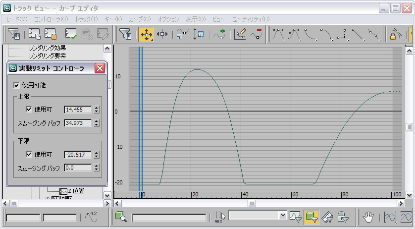

  18. [上限](Upper Limit)領域 [スムージング バッファ](Smoothing Buffer)編集ボックスを使って、スムージング バッファ値をできる限り大きくします。
    値を大きくするにつれて、グラフの上限部分の角がスムーズになっていきます。
    この値には上限があります。この場合は 34.973 です。この制限は、ダイアログ ボックスの他の 3 つの設定の値によって決まります。
  19. [下限](Lower Limit)領域 [スムージング バッファ](Smoothing Buffer)編集ボックスを使って、スムージング バッファ値をできる限り大きくします。スムージングの上限値を最大値にすることはできません。
  20. スムージングの上限値を小さくしてから、スムージングの下限値を大きくします。
    これで、上限値と下限値のそれぞれの位置でスムージングが行われます。

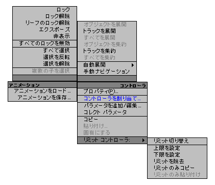

リミット コントローラの右クリック メニュー
リミット コントローラの右クリック メニューを表示するには、トラック ビュー階層で[リミット コントローラ](Limit Controller)トラックをハイライトし、このトラックを右クリックします。さらに、[コントローラ](Controller)クアッド メニュー [リミット コントローラ](Limit Controller)メニュー項目へカーソルを移動します。
注: [リミット コントローラ](Limit controller)トラックの[リミットのみコピー](Copy Limit Only)を選択した場合は、[リミットのみ貼り付け](Paste Limit Only)を使って、任意のトラックに、同じ制限が適用された新しいリミット コントローラを適用できます。
リミット切り替え(Toggle Limit)
リミット コントローラのオンまたはオフを切り替えます。これは、[実数リミット コントローラ](Float Limit Controller)ダイアログ ボックスの[使用可能](Enable)チェック ボックスと同じ機能です。
上限を設定(Set Upper Limit)
現在のフレームの[上限](Upper Limit)トラック内の値とキーが、制限されたトラックの現在のフレームの値と等しくなるように設定します。キーが 1 つしかない場合、時間が経っても制限値は変化しません。
下限を設定(Set Lower Limit)
現在のフレームの[下限](Lower Limit)トラック内の値とキーが、制限されたトラックの現在のフレームの値と等しくなるように設定します。キーが 1 つしかない場合、時間が経っても制限値は変化しません。
リミットを削除(Remove Limit)
リミット コントローラを削除し、制限が適用されていない元のコントローラを復元します。削除されたリミット コントローラはクリップボードにコピーされます。
リミットのみコピー(Copy Limit Only)
ハイライトされたトラックの制限が適用されたコントローラは無視して、制限値だけをコピーします。
リミットのみ貼り付け(Paste Limit Only)
コピーされた制限値にのみ適用可能です。リミット コントローラがない場合は、元の制限されたトラックの値を保持した状態で、コピーされた値を持つリミット コントローラを追加します。
コピーされたコントローラ トラックを貼り付ける場合と同じく、貼り付け先のすべてのインスタンスを置換するオプションを指定して、制限値を、コピーされたリミット コントローラのインスタンス(コピー)として貼り付けることができます。
