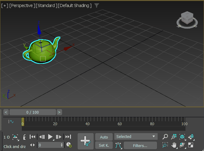

[オート キー](Auto Key)ボタンをオンにすると、次の状態になります。
オブジェクトのアニメートを開始するには:
たとえば、アニメート以前の円柱にはキーはありません。[オート キー](Auto Key)ボタンをオンにし、フレーム 20 で y 軸を中心に円柱を 90 度回転すると、回転キーがフレーム 0 と 20 に作られます。フレーム 0 のキーには円柱の元の方向が保存され、フレーム 20 のキーには 90 度でアニメートした回転が保存されます。アニメーションを再生すると円柱が Y 軸を中心に 21 フレームで 90 度回転します。
