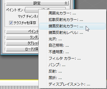

ペイント オン(Paint On)
オブジェクトのマテリアル内の、ペイントするマップ タイプを選択します。ボタンをクリックすると、使用可能なマップ タイプのリストが表示されます。
リストからマップのタイプを選択します。たとえば、標準マテリアルを適用したオブジェクトのカラーをペイントするため、[拡散反射光カラ-](Diffuse Color)マップを選択します。
マップ タイプにビットマップ イメージ ファイルが割り当てられていない場合は、マップ タイプを選択すると[テクスチャ作成](Create Texture)ダイアログ ボックスが表示されます。その他の場合、ビューポート キャンバスは既存のビットマップ上にペイントします。
注: 割り当てられたマップ タイプがビットマップでない場合は、ビットマップをマップのどのコンポーネントに作成するかを選択するように求められます(通常はカラーに作成します)。ビューポート キャンバスでは、作業するビットマップ ファイルが必要です。
