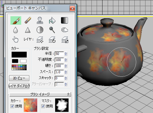

ビューポート キャンバス
ビューポート キャンバスは、、ビューポート内で、オブジェクトのマテリアル内の任意のビットマップにカラーおよびパターンを直接ペイントするためのツールです。複数のレイヤ内で 3D オブジェクトに直接ペイントしたり、ビューポート上にスーパーインポーズされた 2D キャンバス上でペイントすることができます。ビューポート キャンバスでは、ペイント結果を PSD 形式で書き出すことができるため、書き出したデータを Adobe Photoshop やその他の互換プログラムで修正し、3ds Max でファイルを保存してテクスチャを更新できます。
まず、ブラシを選択し、いずれかのペイント ツール([ペイント](Paint)、[消去](Erase)、[クローン](Clone)など)をアクティブにします。その後、必要に応じてツールを切り替えたりレイヤを変更したりしながら、オブジェクト上に直接ペイントします。
ビューポート キャンバスの機能には、カスタム パレットを使用する、ブラシ設定をランダム化する、グラフィックス タブレットとペンを使用してブラシ半径やその他の設定を圧力に基づいて変化させる、ブラシ ストロークをミラーする、すべての設定を保存およびロードする、といったものがあります。また、オブジェクト上へのペイントと 2 次元のキャンバス上でのペイントを即座に切り替えることができます。また、どちらの領域でもリアルタイムのフィードバックを得られます。
最高の精度を実現するには、TIFF などのロスレスのファイル形式を使用します。また、テクスチャのビューポート表示に最高の解像度を使用していることを確認します。この設定を行うには、[カスタマイズ](Customize)メニュー [カスタマイズ](Customization) [基本設定](Preferences) [ビューポート](Viewports) [ドライバを設定](Configure Driver)を選択し、[ダウンロード テクスチャ サイズ](Download Texture Size)を 512 に設定し、[ビットマップ サイズに近づける](Match Bitmap Size As Closely As Possible)をオンにします。[ビューポート キャンバス](Viewport Canvas)は OpenGL を除くすべてのディスプレイ ドライバでサポートされます。

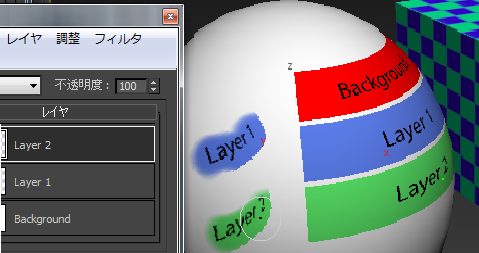

例: [ビューポート キャンバス](Viewport Canvas)で[クローン](Clone)ツールを使用するには:
    [クローン](Clone)ツールでは、オブジェクトの別の部分のテクスチャ、ビットマップの 1 つまたはすべてのレイヤを使用するテクスチャ、あるいはアクティブ ビューポートの任意の場所のテクスチャを使ってペイントすることができます。たとえば、あるオブジェクト内のテクスチャのクローンを、他のオブジェクトに作成することができます。ここでは、この 3 つのクローン ソースすべての使用例を説明します。
  1. 異なるテクスチャ マップが適用された 2 つのオブジェクトが含まれるシーンをセットアップします。ペイントするオブジェクトには、拡散反射光マップとしてマルチレイヤ ビットマップ(PSD ファイル)を使用する必要があります。もう一方のオブジェクトには、任意のタイプの拡散反射光マップ(この例ではチェック)を使用します。
    ヒント: ビューポート キャンバスを使用してマルチレイヤ PSD ファイルを作成することもできます。詳細は前述の手順を参照してください。
  2. ペイントするオブジェクトを選択します。
  3. [マテリアル](Materials)メニューを開き、[マップを作成/編集](Create/Edit Maps)パネルの[ビューポート キャンバス](Viewport Canvas)をクリックします。
    [ビューポート キャンバス](Viewport Canvas)ダイアログ ボックスが開きます。必要に応じて、ビューポートと重ならない位置にダイアログ ボックスを移動します。
  4. [オプション](Options)ロールアウトで[テクスチャを保存](Save Texture)をオフにします。
    これで、元のビットマップ ファイルに変更を保存することなく、いろいろと試すことができるようになります。
  5. [ペイント動作](Paint Behavior)ロールアウトを開いて、[クローン ソース](Clone Source)が[現在のレイヤ](Current Layer)に設定されていることを確認します。
  6. ([クローン](Clone))をクリックし、マテリアルの[拡散反射光](Diffuse)マップを選択します。
    [レイヤ](Layers)ダイアログ ボックスが開き、ビットマップのレイヤが表示されます。
  7. クローンを作成するレイヤを[レイヤ](Layers)リストでクリックして選択します。上記の図では、レイヤ 1 がアクティブになっています。
    これで、テクスチャを選択してクローンを作成する準備が整いました。
  8. アクティブ ビューポートで、クローンを作成するテクスチャの上にマウス カーソルを置き、[Alt]キーを押したままマウス ボタンを左クリックして、[Alt]キーを放します。
    テクスチャ上のクリックした場所に、クローンする領域の中心を表す緑の点が表示されます。
    これで、クローン イメージを使用してペイントする準備が整いました。
  9. 選択したオブジェクト上でマウスを動かします。
    クローンされたテクスチャの、ブラシの円内に収まる部分が、プレビューとしてブラシと共に移動します。一方、緑の点は静止したままです。
    [Alt]を押しながら「a」をクリックしてレイヤ 1 からクローンを作成する
    ヒント: プレビュー機能を無効にするには、[オプション](Options)ロールアウト [ブラシ プレビュー](Brush Preview)をオフにします。
  10. 選択したオブジェクトのサーフェスを 1 度クリックして、マウス ボタンを放します。
    クローンされたイメージが、選択したオブジェクトにコピーされます。
    注: 通常の使用では、テクスチャのクローンを開始するためにクリックを行う必要はなく、他のペイント ツールと同じようにドラッグを行います。この手順で先にクリックしたのは、[クローン](Clone)ツールの動作を分かりやすく示すためです。
    [クローン](Clone)ブラシを使用したこの後のペイントでは、ツールを終了したり設定を変更したりするまでは、この点に対して相対的なテクスチャがコピーされます。
  11. 先ほどクリックした位置の周りでマウスを動かします。
    ブラシは、緑の点が移動するとクローンを作成するテクスチャ上でスライドするように見え、ペイントを再開したときにテクスチャのどの部分のクローンが作成されるかが正確にプレビューされます。
    注: マウス カーソルが選択されたオブジェクト上にない場合、緑の点は、その部分でペイントできないことを示す赤色に変わります。
    緑の点は球から離れると赤色に変わる。
  12. さらにドラッグして、クローンされたテクスチャをもう少しペイントします。
    レイヤ 1 のクローン作成を続行
    現在のレイヤの内容だけがクローンされます。
  13. [レイヤ](Layers)ダイアログ ボックスで、別のレイヤを選択します。
    設定を変更したので、緑の点が消えます。[クローン](Clone)ブラシはアクティブなままですが、この状態でペイントしようとしても、クローン ペイントが失われているので、何もペイントされません。ただし、もう一度[Alt]キーを押しながらクリックすると、いつでも現在のレイヤ内で新しいクローン ポイントを指定することができます。
    レイヤ 2 からのクローン作成
  14. [ペイント動作](Paint Behavior)ロールアウトで[クローン ソース](Clone Source)を[すべてのレイヤ](All Layers)に設定し、もう一度[Alt]]キーを押しながらクローンを作成する領域をクリックします。
  15. [クローン](Clone)ブラシでペイントします。
    これで、アクティブなレイヤだけでなく、すべてのレイヤからクローンを作成できるようになりました。
    すべてのレイヤからのクローン作成
    ヒント: [クローン](Clone)ツールでは、ビューポートに表示されているとおりのテクスチャがコピーされ、湾曲や縮小などもまったく同じになります。歪んでいないテクスチャを使用してペイントするには、ビューポートでそのようにセットアップする必要があります。たとえば、ビューポートのバックグラウンド イメージを使用したり、正投影ビューポート内でビュー平面に対して平行な平面にテクスチャをマッピングしたりします。
  16. [ペイント動作](Paint Behavior)ロールアウトで、[クローン ソース](Clone Source)を[スクリーン](Screen)に設定し、[Alt]キーを押しながら手順 1 の 2 つ目のオブジェクトをクリックします。
  17. 選択したオブジェクトに[クローン](Clone)ブラシでペイントします。
    これで、スクリーン全体からクローンを作成します。
    スクリーンからのクローン作成
    注: [クローン ソース](Clone Source)を[現在のレイヤ](Current Layer)または[すべてのレイヤ](All Layers)に設定した場合は、テクスチャのクローンを作成してもビューポート シェーディングは取り込まれませんが、[スクリーン](Screen)に設定した場合は取り込まれます。
  18. さらにペイントを続けます。[クローン](Clone)ツールを終了するには、ビューポートを右クリックするか、 ([クローン](Clone))ボタンを再度クリックしてオフに切り替えます。
    [テクスチャを保存](Save Texture)がオフなので、ペイントした内容は破棄されます。
インタフェース
この最初のセクションでは、[ビューポート キャンバス](Viewport Canvas)ダイアログ ボックスの上部にあるコントロール、すなわちブラシとカラーの設定、および2D ビューと[レイヤ](Layer)ダイアログ ボックスを開くためのボタンについて説明します。その他のコントロールはこのダイアログ ボックスの別のロールアウトにあり、「ビューポート キャンバスのその他のロールアウト」で説明します。
注: [ビューポート キャンバス](Viewport Canvas)ダイアログ ボックスは、既定値ではプログラム インタフェース上にフロートしています。このダイアログ ボックスをウィンドウの左右どちらかにドッキングするには、ドラッグするか、タイトル バーを右クリックして[ドッキング](Dock) [左](Left)または[右](Right)を選択します。ドッキングしたダイアログ ボックスをフロートさせるには、このダイアログ ボックスをドラッグするか、上部付近で右クリックして[フローティング](Float)を選択します。
ペイント ツール
ビューポート キャンバスでオブジェクトをペイントするには、オブジェクトを 1 つ選択し、[ビューポート キャンバス](Viewport Canvas)ダイアログ ボックスの上部からペイント ツールを選択します。ペイント ツールは、選択した単一のオブジェクトにのみ機能します。また、そのオブジェクトには、少なくとも 1 つのマップにビットマップ ファイルが割り当てられているマテリアルがなければなりません。必要に応じて、ビューポート キャンバスでマテリアルを適用し、マップを作成することもできます。オブジェクトには UVW 座標も必要で、これはビューポート キャンバスで作成することはできません。
詳細は、こちらの手順を参照してください。
ヒント: ビューポート キャンバスのパフォーマンスを最適化するには、高解像度のビットマップをペイントするときに、ペイントされているオブジェクトのメッシュ解像度を上げます。また、ペイントされたテクスチャの変則的な表示を回避するには、テクスチャ座標が重複しないようにします。
モデルにペイントが適用されないようにするには(実験中など)、[オプション](Options)ロールアウトの [テクスチャを保存](Save Texture)をオフにします。これで、右クリックすると、ツールを終了する前にペイントは破棄されます。また、大部分のブラシには、オプションのプレビュー モードが用意されています。
ペイント(Paint)
オブジェクト サーフェスにカラーを追加する、[ペイント](Paint)ツールを開始します。単色でのペイントや、ビットマップをブラシ イメージとして使用したペイントを実行できます。
モデルの任意の位置にペイントしたり、カラー、不透明度、ブラシ イメージおよびその他の設定を変更したり、ビューポートを操作することができます。
