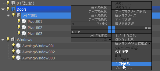

レイヤをネストする:
他のレイヤにレイヤをドラッグすることにより、「ネスト」と呼ばれる、レイヤの階層を簡単に作成することができます。親レイヤが子レイヤの[非表示/フリーズ](Hide/Freeze)プロパティをコントロールしますが、レイヤ メンバーに継承されるその他の設定(コントロールの表示やレンダリングなど)は、直接の親レイヤによってのみコントロールされます。
ドラッグしたレイヤが、ターゲット レイヤ内にネストされています。
階層からレイヤを削除する:
選択したレイヤが、レイヤ階層の最上位レベルに移動します。
