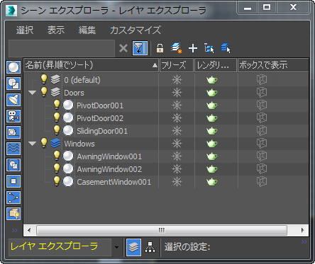

このダイアログ ボックスでは、オブジェクトがレイヤごとに整理され、階層リスト形式で表示されます。
または
をクリックすると、各レイヤのオブジェクト リストを展開または集約することができます。レイヤとそのすべての子レイヤを展開または集約するには、[Ctrl]キーを押しながら矢印アイコンをクリックします。レイヤを展開してレイヤおよびその内容を選択するには、レイヤ名をダブル クリックします。特定のプロパティですべてのレイヤをソートするには、ソートするプロパティの列見出しをクリックします。
別の便利な機能として、[レイヤ エクスプローラ](Layer Explorer)右クリック メニューで、ハイライト表示されている 1 つまたは複数のオブジェクトやレイヤから直接[オブジェクト プロパティ](Object Properties)ダイアログ ボックスや[レイヤのプロパティ](Layer Properties)ダイアログ ボックスにアクセスできる機能もあります。
レイヤ エクスプローラのインタフェースとワークフローは、シーンエクス プローラと同じですが、トピック「レイヤ エクスプローラで作業するには」の手順で説明した方法を除きます。
