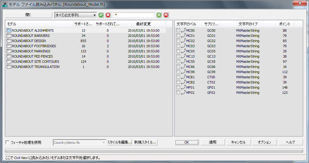

このコントロールのグループは、1 つまたは複数のモデルの部分を選択するために役立つフィルタ オプションを提供します。
チェックマーク ボタン
[X] ボタンファイルの内容リストを使用して、文字列を個別に選択することも、リストを右クリックして、追加の選択オプションのあるメニューを表示することもできます。
プラス記号ボタン
マイナス記号ボタンハイライト表示されたモデルに含まれる文字列をラベル別に一覧表示します。このリストには、文字列タイプとポイント数も表示されます。三角測量文字列の場合、各文字列内に見つかった三角形の数も表示されます。
リスト内の一部の文字列ラベルがグレー表示されている場合があります。この状態が発生する原因は、次のいずれかです。
文字列が現在のシーンに既に読み込まれている。Civil View は、以前に読み込まれた文字列に対して、すべての文字列およびモデル名を自動的にチェックします。現在のシーンに、同じ文字列ラベルとモデル名の組み合わせがすでに存在する場合、対応するリスト項目が無効になります。
文字列タイプが Civil View でサポートされていない。
