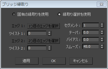

2 つの選択のエッジの間の接続順序を回転させます。2 つのコントロールを使用して、ブリッジの両端のツイスト量を別々に設定できます。
キャディ コントロールで選択したサブオブジェクトをブリッジするか、既存の選択を使用するかを選択します。オプションは次のとおりです。
3 つ以上が適切に選択されている場合、[ブリッジ](Bridge)では ID の昇順でこれらを結んでいきます。たとえば、ポリゴン 12、35、89 を選択した場合、[ブリッジ](Bridge)では 12 と 35 が結ばれます。しかし、ポリゴン 35 の選択を解除した場合、[ブリッジ](Bridge)ではポリゴン 12 と 89 が結ばれます。
各[選択](Pick)ボタンを順番にクリックし、次にビューポートでポリゴンまたは縁取りのエッジをクリックします。[縁取り](Border)サブオブジェクト レベルでは、縁取りの任意のエッジをクリックすることで、ブリッジを作成するための縁取り全体が指定されます。また、各縁取りで選択したエッジは直接結ばれ、残りのエッジは順番に連続して結ばれていきます。[ツイスト](Twist)設定を使用して、エッジの対応順序を変更することもできます。[固有のポリゴン/縁取りを使用](Use Specific Polygons/Borders)モードでのみ使用できます。
