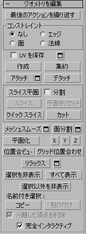

編集可能ポリゴン(ポリゴン)サブオブジェクト レベルでは、1 つまたは複数のポリゴンを選択し、標準の方法を使用して変換することができます。[要素](Element)サブオブジェクト レベルでは、隣接するポリゴンのグループを選択および編集できます。ポリゴンと要素間の距離の詳細は、[編集可能ポリゴン](Editable Poly)
[選択](Selection)ロールアウトを参照してください。このトピックでは、これらのサブオブジェクト タイプの[ポリゴンを編集](Edit Polygon)および[要素を編集](Edit Element)ロールアウトと、[ジオメトリを編集](Edit Geometry)ロールアウトの機能について説明しています。その他のコントロールについては、「編集可能ポリゴン」を参照してください。

これらのコントロールの詳細は、「[ジオメトリを編集](Edit Geometry)ロールアウト([ポリゴンメッシュ](Polymesh)と[ポリゴンを編集](Edit Poly))」を参照してください。
