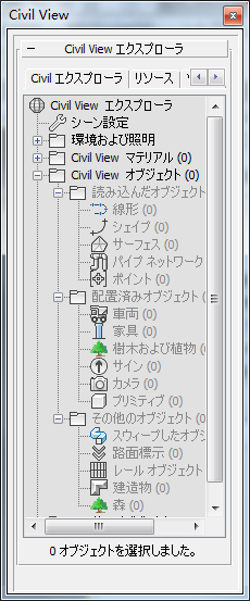

[Civil View エクスプローラ](Civil View Explorer) は、Civil View ユーザ インタフェースの中心です。 Civil View エクスプローラには、視覚化の現在の状態の概要が表示されます。これを使用して、シーンの各オブジェクトまたはその他の要素の中で一般的に編集されるパラメータに直接アクセスできます。
このパネルは 2 つの部分で構成されます。 パネルの上部には、視覚化のコンテンツ全体を表示する階層的なツリー ビューがあります。 このパネルは、視覚化されたシーンが作成される過程で常に更新されるので、使用中のリソース全体の概要を把握できます。 さらに、すべてのオブジェクトを分類したリスト、およびアクティブなマテリアルと環境設定に関する詳細情報も表示されます。
パネルの下部は、状況依存パネルと呼ばれます。 このパネルは、[Civil View エクスプローラ](Civil View Explorer)パネルの上部との対話とメイン ビューポートとの対話の両方を常に反映します。 状況依存ロールアウトには、この領域に動的に表示されます。これを使用して、シーンで選択されている要素に関連するパラメータに直接アクセスできます。

[Civil View エクスプローラ](Civil View Explorer)には次の 3 つのタブがあります。
現在の 3ds Max シーンのコンテンツがカテゴリ分類されて表示されます。これを使用して、多くの主要な Civil View と 3ds Max のコマンドに直接アクセスできます。

このモデルの階層ビューは、オブジェクトを作成、削除、または選択すると自動的に更新されます。 階層化ツリーのビューポートまたは項目から単一のオブジェクトを選択すると、通常は下部の状況依存パネルにロールアウトが表示されます。
複数のオブジェクトを選択すると、階層内で最も適切な親項目がハイライトされます。

ツリー内の任意の項目の上でマウスの右ボタンをクリックすると、選択した項目に関連するコマンドを含む状況依存メニューが開きます。
このパネルには、Civil View の内部と外部の両方で作成されたオブジェクトが表示されます。
ツリーはいくつかのプライマリ ブランチに分割され、それぞれがモデルの異なるアスペクトを表します。
マテリアルのいずれかのエントリをダブルクリックすると、3ds Max [マテリアル エディタ](Material Editor)が開きます。この操作をより簡単に行うには、マテリアルをクリックして選択すると下部の状況依存パネルに表示される一連の[マテリアル](Material)ロールアウトを使用します。
現在のシーンで使用されていないすべてのマテリアルの定義はグレー表示され、関連するマテリアルの定義がまだ存在していないことを示します。
非 Civil View の[オブジェクト](Objects)ブランチには、標準の 3ds Max ユーザ インタフェースを使用して作成されたオブジェクトが表示されます。Civil View には、これらのオブジェクトを編集するための基本機能があります。
各オブジェクト カテゴリにあるオブジェクトの数は、メイン カテゴリのラベルの末尾の括弧内に表示されます。
