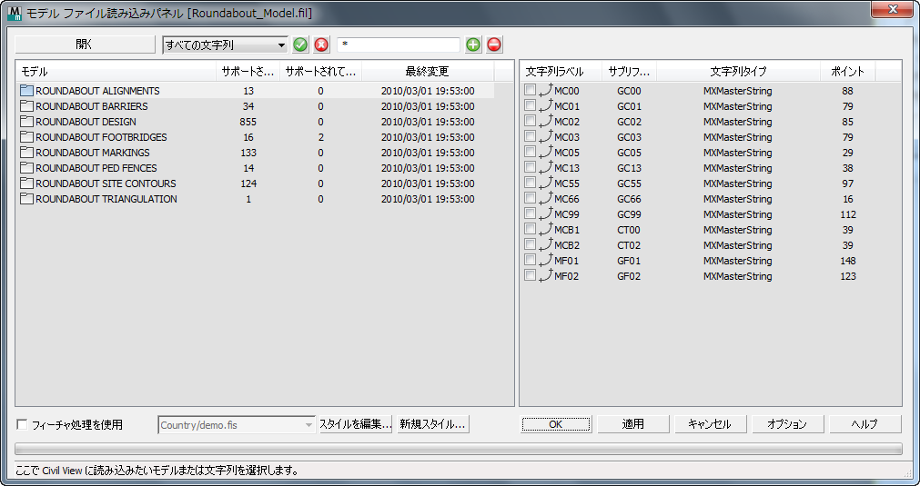

MX ベースの 3D 文字列データを Civil View に読み込みます。
モデル ファイルのファイル名には、*.fil の拡張子があります。
このパネルは、Civil View からMX プロジェクトへの直接インタフェースを提供します。MX でモデルに対して行った設計変更は、中間ファイル形式を使用しなくても Civil View 表示モデルにすぐに反映できます。元の MX 文字列およびモデル名は、読み出されたデータから派生する Civil View オブジェクトで保持されます。Civil View と MX モデル ファイルとの永続的な関係を維持できます。設計変更時に表示モデルを再作成しなければならない代わりに、MX モデルの変更時に Civil View の更新機能を使用して Civil View モデルを更新します。

このコントロールのグループは、1 つまたは複数のモデルの部分を選択するために役立つフィルタ オプションを提供します。
チェックマーク ボタン
[X] ボタンファイルの内容リストを使用して、文字列を個別に選択することも、リストを右クリックして、追加の選択オプションのあるメニューを表示することもできます。
プラス記号ボタン
マイナス記号ボタンハイライト表示されたモデルに含まれる文字列をラベル別に一覧表示します。このリストには、文字列タイプとポイント数も表示されます。三角測量文字列の場合、各文字列内に見つかった三角形の数も表示されます。
一部の文字列のラベルはグレー アウトされていることがあります。この状態が発生する原因は、複数存在します。
Civil View は、以前に読み込まれた文字列に対して、すべての文字列およびモデル名を自動的にチェックします。現在のシーンに、同じ文字列ラベルとモデル名の組み合わせがすでに存在する場合、対応するリスト項目が無効になります。
