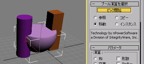

[修正](Modify)パネルがアクティブになると、[選択を開始](Start Picking)ボタンをクリックして追加するオブジェクトを選択することで、選択中の ProBoolean オブジェクトにオブジェクトを追加できます。

[選択開始](Start Picking)がアクティブ(カラー スキームに応じて青または黄色)になっていることに注目してください。これは、ブール演算オブジェクトに組み込むオブジェクトを引き続き選択することができ、演算を進めていく過程で演算を変更することもできることを意味しています。

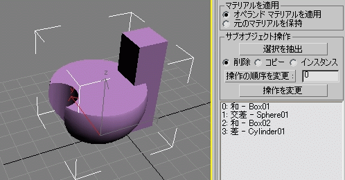

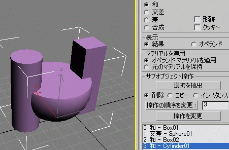

前のブール演算結果から、円柱の交差ボリュームが除去されます。

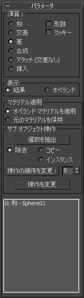

ブール演算オブジェクトの作成に使用したオペランドと演算のすべての履歴が、[パラメータ](Parameters)ロールアウトの最下部の階層ビュー リストに表示されます。Box01 のブール演算は[和](Union)で開始され、Sphere01 が[交差](Intersection)で組み込まれ、Box02 が[和](Union)で組み込まれ、最後に Cylinder01 が[差](Subtraction)で組み込まれました。
このリストと[サブオブジェクト演算](Sub-object Operations)領域にある他のコントロールを使用して結果を変更できます。
演算を変更した結果、円柱が減算オブジェクトではなく加算オブジェクトとしてブール演算オブジェクトに表示されます。また、リスト内の円柱のエントリは[和 - Cylinder01](Union - Cylinder01)に変更され、円柱のブール演算が[和](Union)に変更されたことを示しています。
また、演算の順序を変更することがができます。この演算は結果に影響を与えます。
[操作の順序を変更](Reorder Ops)の横にある編集可能フィールドに、リスト内でのこの項目の位置(1)が表示されます。
[交差 - Sphere01](Inter - Sphere01)項目がリストの最後に移動します。
ブール演算オブジェクトが大幅に変わります。リスト内の変更後の順番は、どのように現在のシェイプが作成されたかを表します。2 つのボックスと円柱は[和](Union)によって結合され、それぞれのボリュームを加算しています。その結果に対して、球が[交差](Intersection)でその結果に組み入まれ、4 つのオブジェクトすべてで共有されるボリュームのみが残ります。

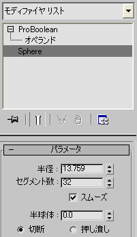

変更された ProBooleanオブジェクトを選択すると、モディファイヤ スタックには 1 つの展開可能な項目[ProBoolean]が表示されます。
この項目を展開する([+]アイコンをクリックする)と、1 つの従属ブランチ[オペランド](Operands)が表示されます。
ProBoolean オブジェクト内のオペランドをオブジェクト全体に影響を与えずに変換するには、[オペランド](Operands)ブランチをクリックしてハイライト表示します。
これで、ビューポート内で標準的な選択方式を使用するか、[パラメータ](Parameters)ロールアウトの下部にある階層ビュー リストにある名前をハイライト表示することで、1 つまたは複数のオペランドを選択できます。
1 つのオペランドだけが選択されている場合は、(名前ではなく)オブジェクト タイプが別のスタック エントリとして[ProBoolean]エントリの下に表示されます。この項目をクリックすると、[修正パネル](Modify panel)のオペランドのパラメータに直接アクセスできます。

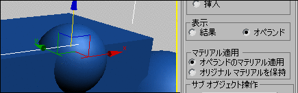

[表示](Display)が[結果](Result)に設定されている場合、オペランドを選択すると、ビューポートにオペランドの座標軸または変換ギズモが表示されますが、既定値ではオペランド自体は表示されません。
オペランドを表示するには、[パラメータ](Parameters)ロールアウト
[表示](Display)を[オペランド](Operands)に設定します。
オペランドの表示/非表示に関係なく、3ds Max のその他すべてのオブジェクトと同様に、オペランドはオペランドのサブオブジェクト レベルで変換およびアニメートすることができます。

[パラメータ](Parameters)ロールアウトの最下部に表示される階層ビューには、選択したメッシュを定義する全ブール演算のリストが表示されます。新しいブール演算を実行するたびに、3ds Max はリストに新しい項目を追加します。
オペランドを階層ビュー リスト内でクリックすると、ハイライト表示され、これが修正対象になります。リスト内の複数の連続した項目をハイライト表示するには、最初の項目をクリックし、[Shift]キーを押したまま最後の項目をクリックします。複数の連続していない項目をハイライト表示するには、[Ctrl]を押しながら項目をクリックします。リスト項目のハイライト表示を解除するには、[Alt]を押しながらハイライト表示された項目をクリックします。
