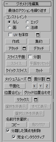

編集可能ポリゴンの[縁取り](Border)サブオブジェクト レベルでは、1 つまたは複数の縁取りを選択し、標準の方法を使用して変換することができます。このトピックでは、[ジオメトリを編集](Edit Geometry)および[縁取りを編集](Edit Borders)ロールアウトについて説明します。その他のコントロールについては、「編集可能ポリゴン」を参照してください。

これらのコントロールの詳細は、「[ジオメトリを編集](Edit Geometry)ロールアウト([ポリゴンメッシュ](Polymesh)と[ポリゴンを編集](Edit Poly))」を参照してください。
