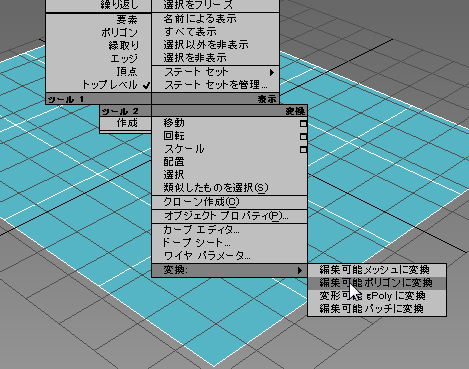

オブジェクトを変換するには、パース ビューポートを 1 回右クリックして作成モードを終了します。ここではオブジェクトは選択されたままになっています。パース ビューポートをもう一度右クリックして、[変換](Convert)の下部で、[変換](Convert)
[編集可能ポリゴンに変換](Convert To Editable Poly)を選択します。または、[ポリゴンを編集](Edit Poly)モディファイヤを適用します。
オブジェクトが編集可能ポリゴンになり、コマンド パネルが[修正](Modify)パネルに切り替わりました。

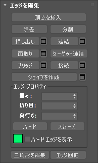

このトピックでは、エッジ固有のロールアウトである[エッジを編集](Edit Edges)の詳細を説明します。残りのロールアウトはそれぞれのトピックで説明します。
このロールアウトにはエッジ編集に特有のコマンドが含まれます。
[頂点を挿入](Insert Vertex)をオンにした後、エッジをクリックしてその場所に頂点を追加します。コマンドがアクティブになっている間は、ポリゴンのサブディバイドを続行できます。
エッジの挿入を停止するには、ビューポートを右クリックするか、[頂点を挿入](Insert Vertex)をもう一度クリックして終了します。

[設定](Settings)ダイアログ ボックスを使って 2 つ以上のエッジを接続すると、等間隔にエッジが作成されます。エッジの数はダイアログ ボックスで設定します。[コネクト](Connect)ボタンをクリックすると、選択に現在のダイアログ ボックスの設定が適用されます。

[三角形化を編集](Edit Triangulation)モードでは、現在の三角形化をビューポートで確認しながら、同じポリゴン上の 2 つの頂点をクリックすることにより三角形化を変更できます。
三角形を手動で編集するには、このボタンをオンにします。非表示エッジが表示されます。ポリゴンの頂点をクリックします。ラバーバンド ラインが表示され、カーソルに合わせて移動します。隣接しない頂点をクリックすると、ポリゴンの新しい三角形化が作成されます。
どの時点でも、各対角線では 2 つの位置が使用できるだけです。したがって、対角線を連続して 2 回クリックしたら、単純に元の位置に戻ります。しかし、近くの対角線の位置を変更すると、対角線が別の位置を使用できるようになります。
