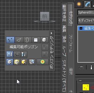

[ポリゴン モデリング](Polygon Modeling)パネルには、サブオブジェクト レベルを切り替える、モディファイヤ スタックに移動する、オブジェクトを編集可能ポリゴンと[ポリゴンを編集](Edit Poly)オブジェクトに変換するなどの目的に使用するツールが含まれています。
これはおそらく最も頻繁に使用するパネルなので、リボンから切り離して(パネルラベルから引きちぎるようにドラッグして)フローティング状態にし、リボンのその他のパネルを最小化すると、画面を有効活用できます。
推奨設定: [ポリゴン モデリング](Polygon Modeling)パネルをフローティング状態にし、リボンをドッキングおよび最小化します。
最小化されたリボンの[ポリゴン モデリング](Polygon Modeling)パネル
最大化されたリボンで展開された[ポリゴン モデリング](Polygon Modeling)パネル
展開された[ポリゴン モデリング](Polygon Modeling)フローティング パネル

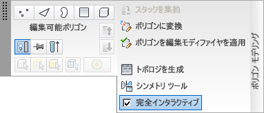

[すべてを集約](Collapse All)と同じです。選択したオブジェクトのスタック全体を、基本オブジェクトに適用されたモディファイヤの累積効果を保持した状態で、編集可能オブジェクトに集約します。「スタックを集約」を参照してください。
オブジェクトが編集可能ポリゴンの場合にのみ、スタックを集約した結果であるオブジェクトに[グラファイト モデリング ツール](Graphite Modeling Tools)を使用できます。
オブジェクトを編集可能ポリゴン形式に変換し、[修正](Modify)モードに切り替えます。
オブジェクトに対してグラファイト モデリング ツールを使用するには、これが最も速い方法と言えます。
オブジェクトに[ポリゴンを編集](Edit Poly)モディファイヤを適用し、[修正](Modify)モードに切り替えます。
[トポロジ](Topology)ダイアログ ボックスが開き、各種ツールを使ってオブジェクトのジオメトリ構造を調整することができます。
[シンメトリ ツール](Symmetry Tools)ダイアログ ボックスが開き、各種コントロールを使ってモデルをシンメトリにすることができます。
チェックマークが付いている場合(既定値)、ユーザがマウスを使用してツールを操作したり、数値設定を変更すると、3ds Max のビューポートがリアル タイムで更新されます。[カット]と[クイック スライス]では、[完全インタラクティブ]がオフの場合、クリックするまでラバーバンド ラインだけが表示されます。同様に、キャディ内の数値設定では、設定変更後にマウス ボタンを放したときに初めて、最終結果が表示されます。
[完全インタラクティブ](Full Interactivity)の状態ではキーボードからの数値設定の変更はできません。チェックマークの有無にかかわらず、[Tab]キーまたは[Enter]キーを押すか、ダイアログ ボックス内の別のコントロールをクリックしてそのフィールドを終了したときに初めて、設定が有効になります。
